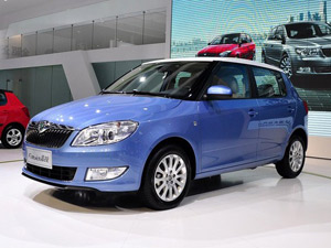

最近浏览过的车:
| 生产厂家: | 上海大众斯柯达 | 整备质量: | 1100公斤 |
| 汽车级别: | 小型车 | 官方耗油: | 6.5升/百公里 |
| 推出年份: | 2011年 | 发动机: | 1.4L 63kW |
| 保修政策: | 2年6万公里 | 变速箱: | 5挡手动 |
| 最高时速: | 175公里/小时 | 整体结构: | 5门5座两厢轿车 |
| 燃油标号: | 93号 国IV+OBD | 长X宽X高: | 4003 X 1642 X 1500 |
