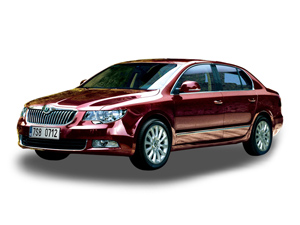

| 生产厂家: | 上海大众斯柯达 | 整备质量: | 1555公斤 |
| 汽车级别: | 中型车 | 官方耗油: | 8.4升/百公里 |
| 推出年份: | 2011年 | 发动机: | 2.0T 147kW |
| 保修政策: | 2年6万公里 | 变速箱: | 6挡自动 |
| 最高时速: | 220公里/小时 | 整体结构: | 4门5座三厢轿车 |
| 燃油标号: | 97号 国IV+OBD | 长X宽X高: | 4838 X 1817 X 1462 |
