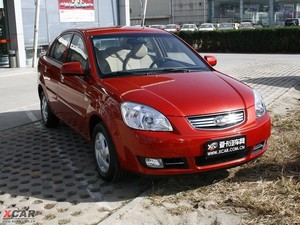

| 生产厂家: | 东风悦达起亚 | 整备质量: | 1136公斤 |
| 汽车级别: | 小型车 | 官方耗油: | |
| 推出年份: | 2007年 | 发动机: | 1.4L 71kW |
| 保修政策: | 3年5万公里 | 变速箱: | 5挡手动 |
| 最高时速: | 167公里/小时 | 整体结构: | 4门5座三厢轿车 |
| 燃油标号: | 93号 国Ⅲ | 长X宽X高: | 4290 X 1695 X 1480 |
