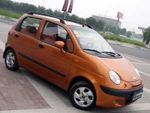

| 生产厂家: | 上汽通用五菱雪佛兰 | 整备质量: | 880公斤 |
| 汽车级别: | 微型车 | 官方耗油: | |
| 推出年份: | 2010年 | 发动机: | 1.0L 51kW |
| 保修政策: | 3年6万公里 | 变速箱: | 5挡手动 |
| 最高时速: | 140公里/小时 | 整体结构: | 5门5座两厢轿车 |
| 燃油标号: | 93号 国III+OBD | 长X宽X高: | 3545 X 1495 X 1523 |
