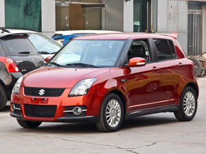

| 生产厂家: | 长安铃木 | 整备质量: | 1075公斤 |
| 汽车级别: | 小型车 | 官方耗油: | |
| 推出年份: | 2011年 | 发动机: | 1.5L 76kW |
| 保修政策: | 3年10万公里 | 变速箱: | 4挡自动 |
| 最高时速: | 175公里/小时 | 整体结构: | 5门5座两厢轿车 |
| 燃油标号: | 93号 国IV | 长X宽X高: | 3765 X 1690 X 1510 |
