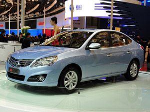

最近浏览过的车:
| 生产厂家: | 北京现代 | 整备质量: | 1215公斤 |
| 汽车级别: | 紧凑型车 | 官方耗油: | 6.8升/百公里 |
| 推出年份: | 2011年 | 发动机: | 1.6L 91kW |
| 保修政策: | 2年6万公里 | 变速箱: | 4挡自动 |
| 最高时速: | 179公里/小时 | 整体结构: | 4门5座三厢轿车 |
| 燃油标号: | 93号 国IV+OBD | 长X宽X高: | 4543 X 1777 X 1490 |
