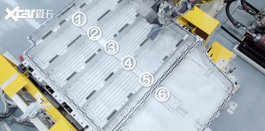

  除此之外,工程师还在方舱内部额外设计了六道强化铝制横梁,可以很好地提高电池包强度,让电池模组在碰撞发生时尽可能地避免发生挤压。并在外壳边缘与内部均预留了足够大的变形区域,而这也可以起到一定的缓冲作用。

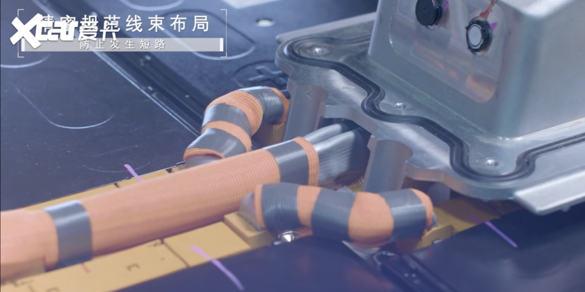

  除了结构部分的优化外,日产还在电池线束的布局上下了一番功夫。他们把精密线束都布置在了电池模组的中间,避免在发生侧面碰撞时对线束造成影响。同时使用双层绝缘体将电导管包覆,以此来降低发生短路的风险。

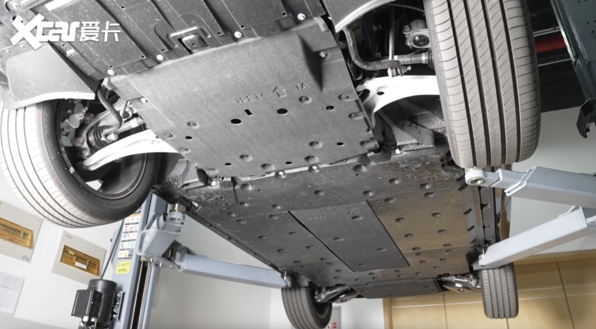

  工程师还在车身四周与底部都预留了溃缩保护空间,同样可以有效防止电池舱挤压变形,并且还在电池底部采用了增强树脂材质,将车辆的底盘进行全覆盖保护,防止道路上的异物直接碰撞电池舱。
