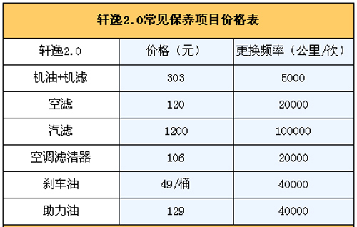

  5.保养费:我们向东风日产4S店售后服务人员咨询过,轩逸常规保养周期定为每5000公里一次,首保在购车后行驶1000km或一个月进行(以先达到者为限),二保5000公里时进行,前两次保养免费。假设一年跑2万公里,则需要做保养四次。前三次都为常规保养(只更换机油机滤),每次费用为303元;第四次保养(更换机油机滤+空滤+空调滤芯)为637元;如此一个周期往复。另外4万公里保养时需要更换刹车油和助力液,保养价格为962元,而变速箱油厂家称可终身免维护,那么2年/4万公里总费用大概需要3114元左右,平均一年为1557元。
