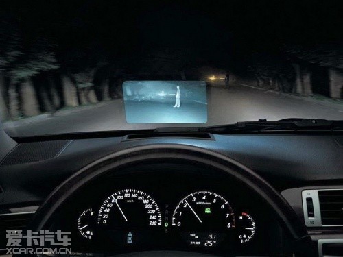

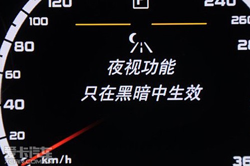

    2.夜视系统及移动物体检测系统
    如宝马、奔驰等车型中夜视系统,以及英菲尼迪的移动物体检测系统,各系统之间的原理与内部构造不尽相同,而所能实现的效果大同小异——都是在视线不佳的环境下,辅助驾驶员观察前方道路,如黑夜或是前风挡视线不佳等情况,系统能够在屏幕中显示前方突然出现的行人等。

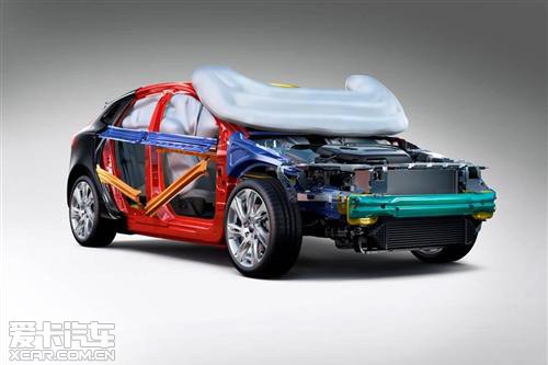

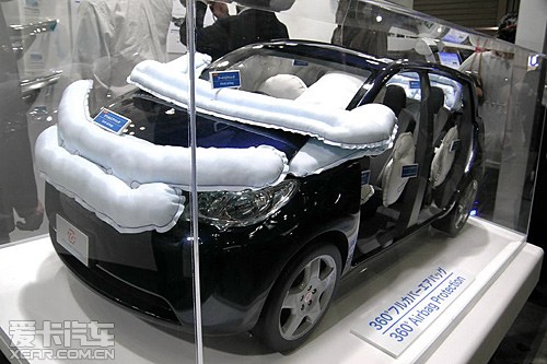

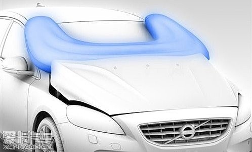

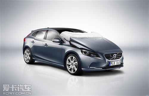

    4. 行人保护气囊
    这项配置是保护行人安全最有效的,在碰撞发生时系统感应并传输信号,而后车内和车外两部分气囊同时弹出,分别减轻碰撞对乘客和行人的冲力,只是车内气囊发挥作用有安全带这个坚实的基础,车外气囊的作用要弱不少。就车主而言,这就意味着购车时为这项配置多花钱,碰撞过后也要多花钱。
聊聊行人安全 国内外政策及相关的配置
聊聊行人安全 国内外政策及相关的配置
【图片来源于网络】
    相关内容:沃尔沃推行人安全气囊技术 用于V40车型
