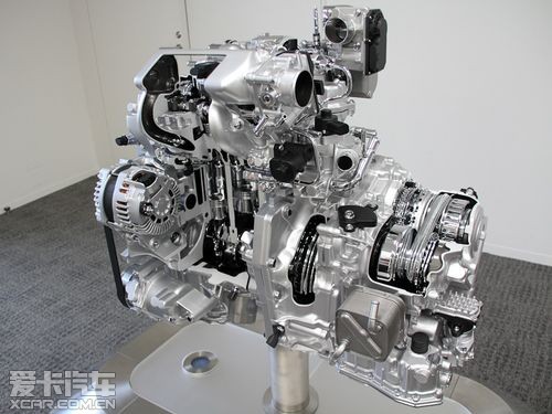

【日产HR12DDR型1.2L直列三缸直喷机械增压发动机】

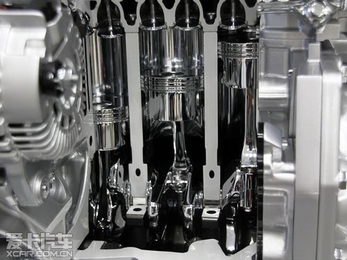

    就像大家通过发动机番号直观的了解到的那样,HR12DDR是基于普通的HR12DE型发动机研发的。它们都采用了相同的78mm缸径和73mm冲程的大口径小冲程设计,实际排量1198cc,径程比约为1.07,从结构上来讲比较有利于高转速动力的发挥。而相比其他HR系列发动机,HR12DDR主要对热效率、进排气损失、机械摩擦方面进行了大幅优化。以在发动机本体体积更小、重量更轻、能耗更节约的前提下,做到相较之同排量的HR12DE型发动机更大的动力输出水平。
日产HR12DDR机械增压发动机

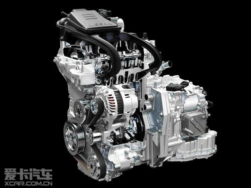

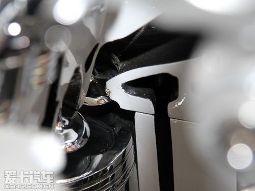

    HR12DDR发动机使用了12:1的高压缩比(注2)、DIG(Direct Injection Gasoline,日产自动车对汽油发动机的直喷技术的称呼)以及直喷技术来达成极高的空燃比,藉此直接的提高燃油的使用效率。同时,为了防止在高压缩比下的敲缸现象,日产在此型发动机的活塞背面设置了专门的冷却通道,并对之喷射润滑油进行冷却,这一设计还额外提升了活塞本身的导热性。同时,气门组本身使用散热效果较佳的铜质材料制造,并采用了内部封装有液态纳的设计,以促进排气门的冷却(这是保时捷997的M97系列水平对置六缸发动机所采用过的设计)。另外,在直喷供油模式下,为了使油气混合气足够均匀,最好向发动机燃烧区内大范围喷射燃料,但若如此,由于附着于汽缸内壁的燃料增加,会导致机油稀释、劣化,降低发动机的润滑效果,并导致寿命的降低。因此,HR12DDR使用了15MPa的6孔喷油嘴(这在汽油发动机当中实属高压范畴),将燃油喷雾微粒化,缩小燃油喷雾形状,降低汽缸内壁附着的燃料的比例。
日产HR12DDR机械增压发动机
【HR12DDR使用了背面设置有冷却通道的特制活塞】
    亦是出于提高燃油效率的考量,HR12DDR的进气口还被专门打造成了可以制造强涡流的形状,以促进缸内油气混合气的进一步均匀化。而由于HR12DDR本身是机械增压发动机的缘故(使用美国Eaton提供的SVT型罗茨式机械增压器),这种形状怪异的进气口形状并不会像是在自然吸气发动机上那样导致进气效率的过分低下。HR12DDR还采用了可在低负荷区域内延迟进气门关闭时间来减少进气量的米勒循环设计。当进气门关闭最迟时,HR12DDR发动机的进气量约与排量0.7L的发动机相当,藉此降低了能耗。而为了防止延迟关闭进气门时出现的缸内旋转气流从进气门窜出、缸内滚流衰减的现象,则安装了新型涡流控制阀(Swirl Control Valve),在以米勒循环运转时也可促进混合气的均匀化。至于当需要高输出的场合出现,HR12DDR又会加快进气门的关闭速度增加进气量以达到更高的功率输出。因可控制的进气门关闭时间达到不同的进气量,HR12DDR可以说是一种事实上的可变排量发动机。另外,通过CVTC(Continuous Valve Timing Control,连续可变气门正时控制)系统和EGR(Exhaust Gas Recirculation,废气再循环)系统的应用,HR12DDR的燃烧效率亦得到了进一步精进。
