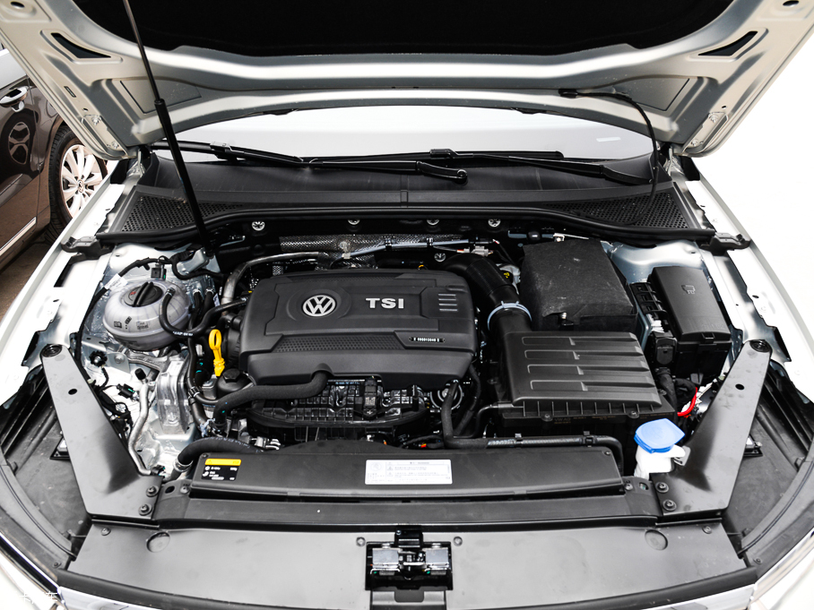

上汽大众斯柯达2016款速派全新速派和全新迈腾均采用了最新的第三代EA888涡轮增压直喷发动机

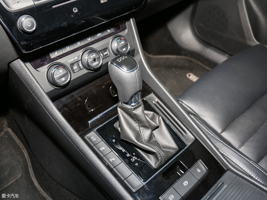

上汽大众斯柯达2016款速派330TSI车型匹配7速湿式双离合变速箱,具备S挡运动模式。

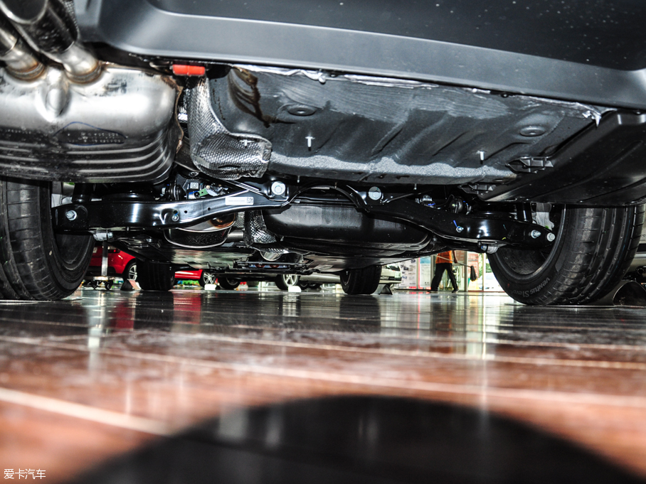

上汽大众斯柯达2016款速派速派后悬架为四连杆独立悬架

一汽-大众2017款迈腾两车采用的均是同一款发动机,机舱布局都一模一样。

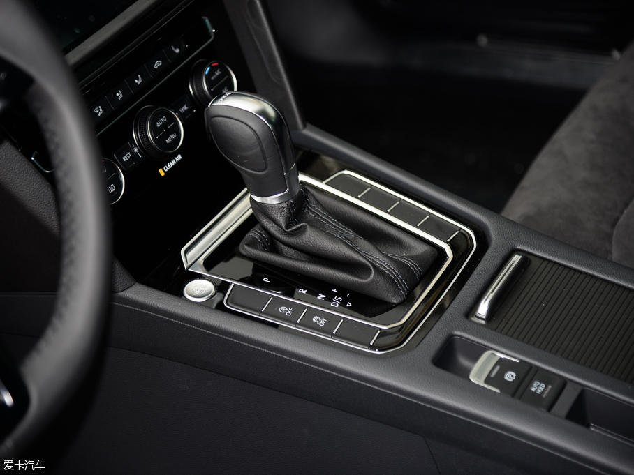

一汽-大众2017款迈腾迈腾330TSI豪华型具备发动机自动启/停功能

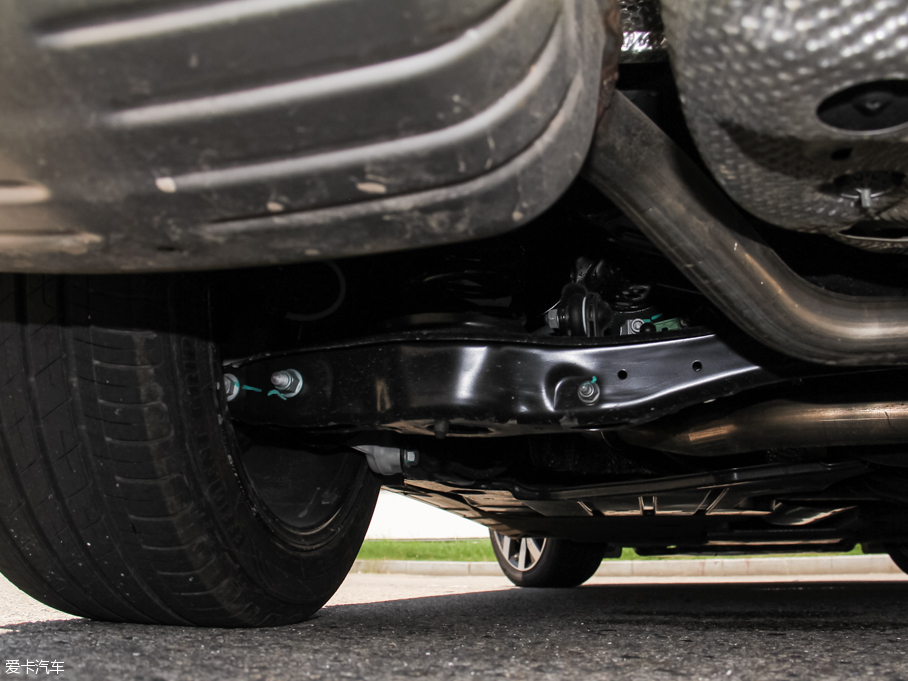

一汽-大众2017款迈腾迈腾的后悬架为多连杆独立悬架
