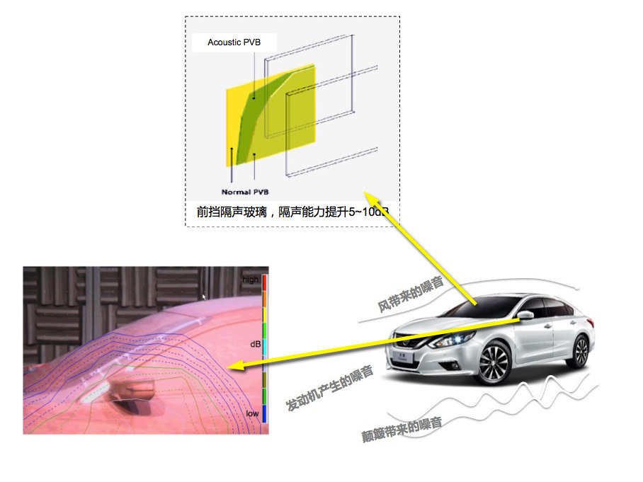

天籁音振技术解密前面所说的减小振动,实际上是在控制路噪,而高速行驶时的风噪同样是困扰我们的主要噪音之一。新天籁通过改善A柱线条和后视镜造型来尽量减小迎风面基,减小噪音,并将普通的挡风玻璃中间加入了PVB膜,做成了声学隔声玻璃,并且有效衰减玻璃振动。
    除了前风挡之外,新天籁还在车身多处的密封性和隔音行方面做了不少功课,如果能将外界噪音通过车体反射出去,车内也就达到了绝对的安静。想要做到这一点,首先要保证良好的密封性。
