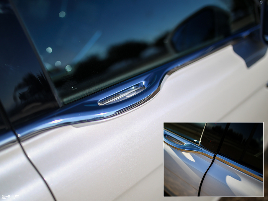

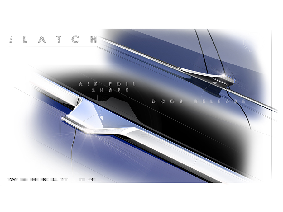

  围绕着这条传承林肯Continental设计的腰线,设计师们又给我们带来了一些新的设计元素。首先映入眼帘的是与腰线融为一体的电子门把手,在设计伊始设计小组已经将门把手从车门上拿掉了,以达到更好的一体性。但落实到产品上又必须要冲压出一个凹槽来容纳车门把手,这样设计思路就受到了制约,也是设计小组不能接受的,因此这样独特的门把手设计才应运而生。作为全车使用率最高的部件,这样的细节设计在使车身侧面造型更加整体,同时也无时无刻让使用者感受到林肯Continental带来的豪华与优雅。
 围绕着这条传承林肯Continental的设计,设计师们又给我们带来了一些新的设计。最先接触的就是造型独特的隐藏式车门把手。
  在设计师与工程师相互协作下,林肯Continental的车门开关结构缩小到了一块积木大小。采用全新三位电控车门开关,安全性与耐用性均有不俗的表现,支持单车门84000次开关操作,四门同时进行11万次开关操作。当时速超过3公里时,车辆会判断您是否确定要离开车辆,如需要则需在3秒钟内按两次开门按键才能打开车门,更加安全。
 林肯Continental的车门电控系统可与电吸门协同工作。
  官方资料称林肯Continental的每一扇车门内都配有两个超级电容。在启动车辆后,车辆就会为电容充电,并在2分半钟内完成充电。充电完毕后的超级电容可在完全断电后支持开关车门 20 次。同时车门在电量耗尽之前一直保持电子锁正常工作,而在电子锁无法正常工作时就会处于打开状态,保证乘客不会被困在车内。
  同时这套车门电控系统与车辆碰撞传感器、气囊、燃料关闭装置相连。如果车辆发生碰撞,在安全气囊打开之前,车门电控系统会锁定并关紧所有车门,并在之后的 6 秒钟内忽略所有打开车门的操作请求,这样设定是为了避免车辆在翻滚时意外触碰车门开关,导致车门开启造成不必要的人员伤亡。而在6 秒钟之后,车门电控系统支持3秒钟内按两次开门按键开启车门的操作。10 秒后,车辆会自动拨出紧急电话报警并解锁所有车门。

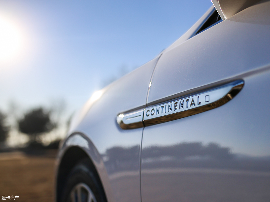

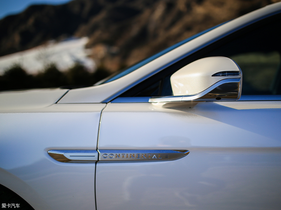

 作为备用方案林肯Continental也可以通过机械钥匙开启车门,在前车门镀铬装饰条处,Continental几个字母后的方型开口就是机械钥匙孔,锁芯孔稍微向上倾斜,方便排出积水,避免生锈。

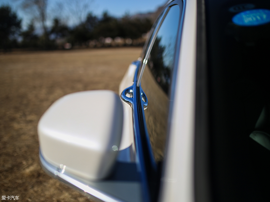

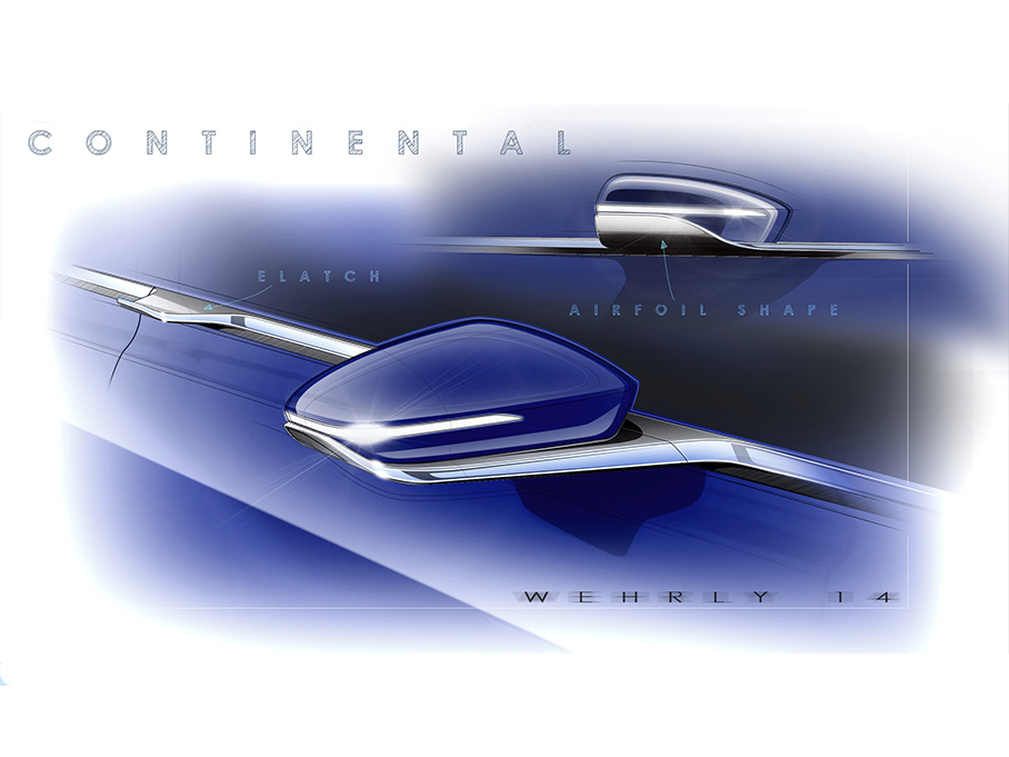

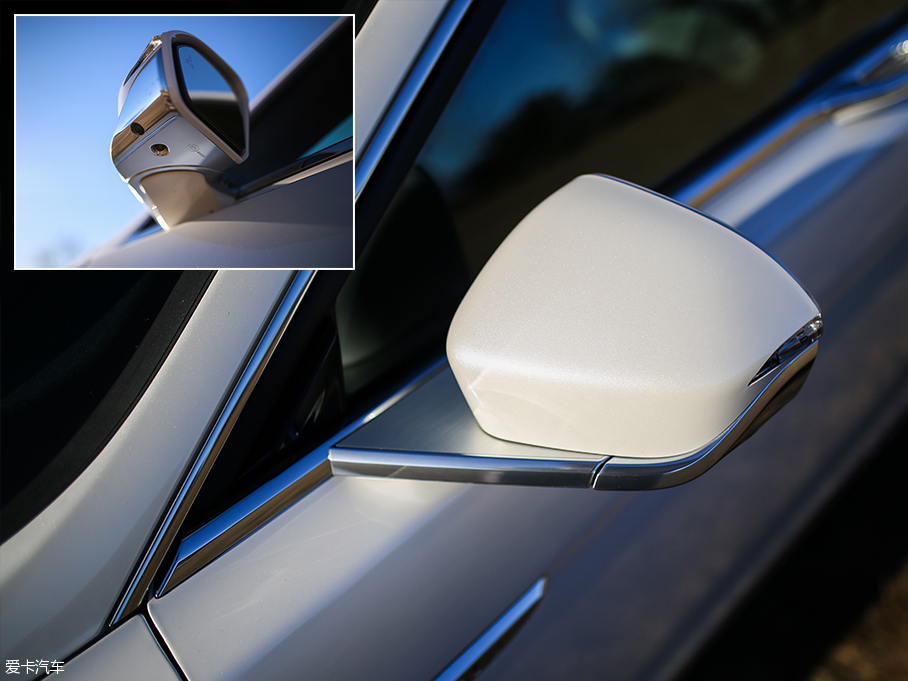

  除了采用全新设计的隐藏式门把手,后视镜也是林肯Continental车身设计的一个亮点,后视镜底部支架自车身腰线上方镀铬饰条延伸出来,从侧面看后视镜如悬浮于车身之外。并辅以镀铬与金属拉丝工艺进行点缀,不同质感的搭配更具层次感,而低风阻设计也有益于降低风噪与燃油经济性。
 后视镜底部支架尾部上翘,包裹后视镜外侧。
 好似悬浮于车身之外的后视镜很好的诠释了第十代林肯Continental的设计理念:静谧的豪华。
 这个在设计小组内部广受好评的后视镜设计则作为林肯Continental的概念车上的设计元素得以在量产版车型上保留。

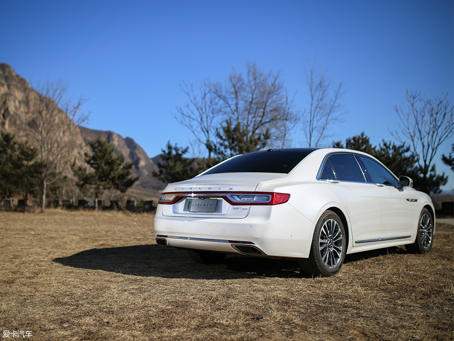

  如果仔细观察任何豪华汽车,您会发现,“低、宽、长”是它们的共同特点。而林肯Continental在车身四分之三处、腰线、后轮拱与嵌入的 C 柱的处理上,无不给人一种“低、宽、长”的感觉,而随着这些部位延伸让车尾变成林肯大陆最迷人的所在,前代车型的设计精髓也汇聚于此。
 经典设计风格加上与时俱进的细节元素共同打造出林肯Continental非常耐看的车尾。

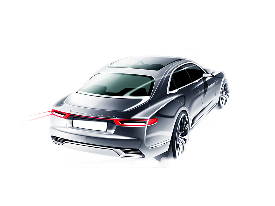

 在初期草图中可以看出这种借鉴了1956款与1961款的设计思路就已经确定。

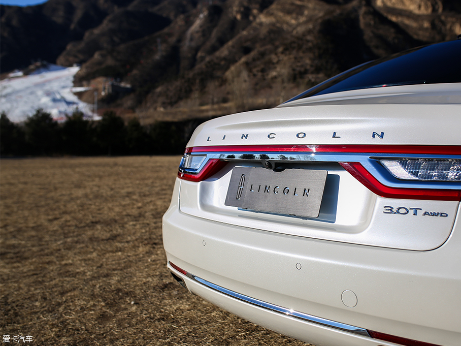

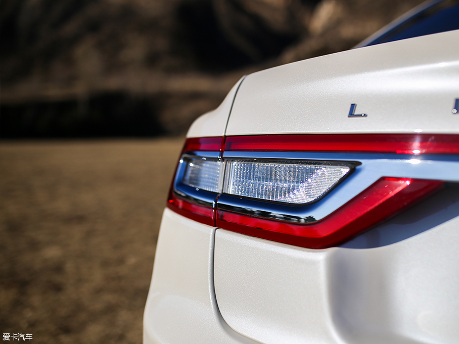

 贯穿式尾灯、横向排布的林肯品牌LOGO都是林肯车型上必不可少的家族设计元素,而向经典致敬的设计风格不禁让人想起了那美式轿车的鼎盛时期。
 尾灯灯罩采用了复古的灯罩纹理,这种细节无不体现出林肯对于Continental车系辉煌历史的自豪。

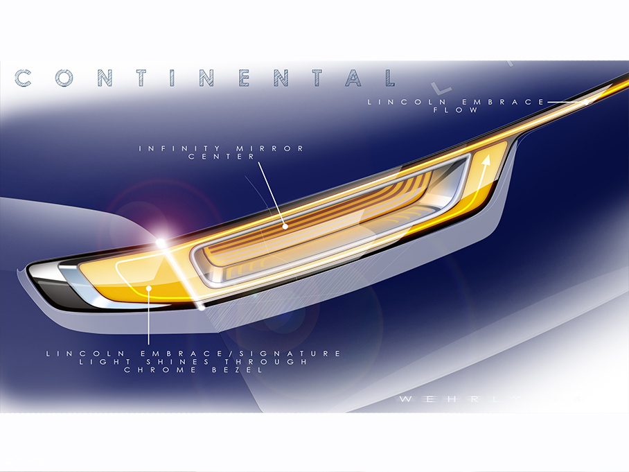

 林肯Continental尾灯组内部结构展示。
