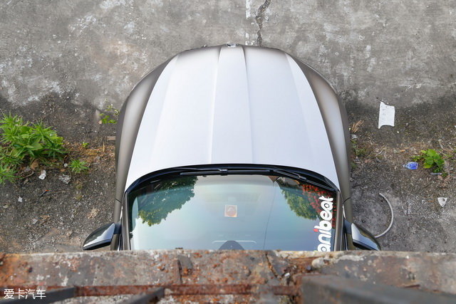

速派车主采访原厂的车头,包括发动机盖和3D立体的中网,已经比较有“杀气”了,大飞认为没有必要去动它。

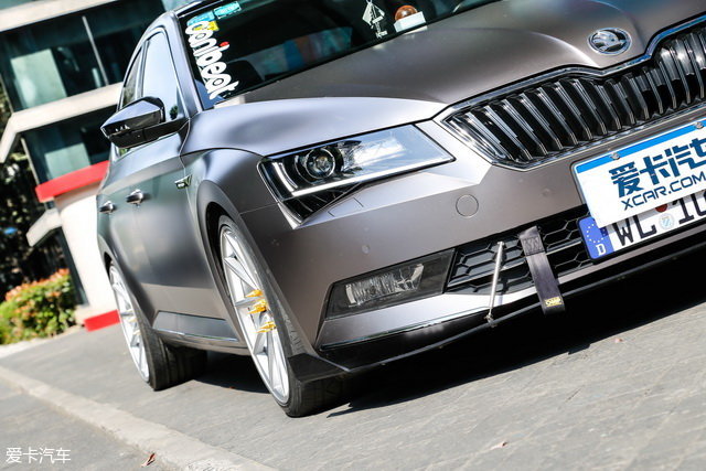

速派车主采访原厂的前保险杠下沿比较凸出,大飞认为可以更加凶残一点,所以定制了一套亚克力材质的前铲,使用拉杆固定。装车之后,一是为了更好看,二是能够在高速行驶时提供更加稳定的底部气流。
速派车主采访速派车头两侧的翼子板与发动机盖两侧,在线条造型上,逐渐向上向前收敛,有点“宽体”的效果,所以大飞认为这部分已经比较完美了,并没有进行改动。
速派车主采访加入前铲之后的车头,侧面效果具备了攻击性,在路上的回头率很高。

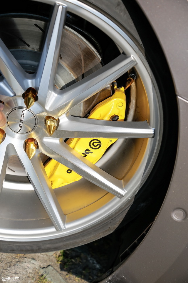

速派车主采访升级轮胎和轮圈之后,大飞觉得原厂的紧固螺栓不够好看,所以更换了一套Blox锻造螺母,但是我告诉他这有安全隐患,尖锐的造型会伤到行人,在我的忠告下,大飞立即纠正,卸下了外部尖锐的盖子。
速派车主采访前刹车系统升级为BremboF50四活塞卡钳,刹车盘也升级为直径更大的355mm划线盘,这一套组合能够提供更强大的制动力。

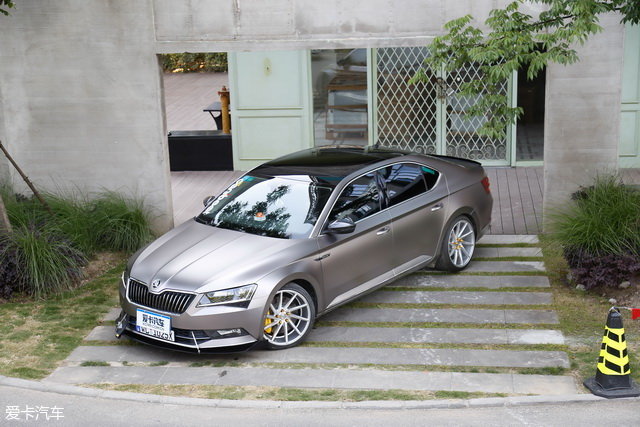

速派车主采访车身侧面的线条非常流畅,掀背式的溜背造型沿袭了Vision C概念车上的设计。可以说,速派是目前合资中型车市场当中最漂亮的一台车之一。
