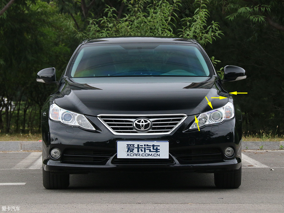

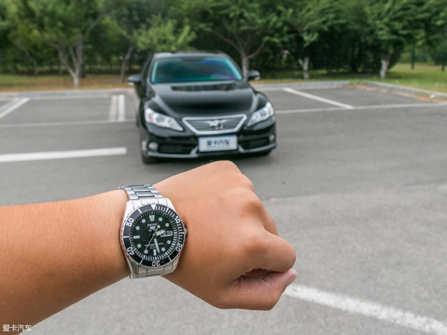

他这样选自己的第一辆车首先可以在距离车辆比较远的距离环顾车辆一周,主要观察车辆是否周正、各个缝隙是否均匀、灯的新旧程度是否相同、漆面的光泽度是否一致以及漆面色差情况。

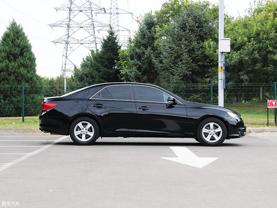

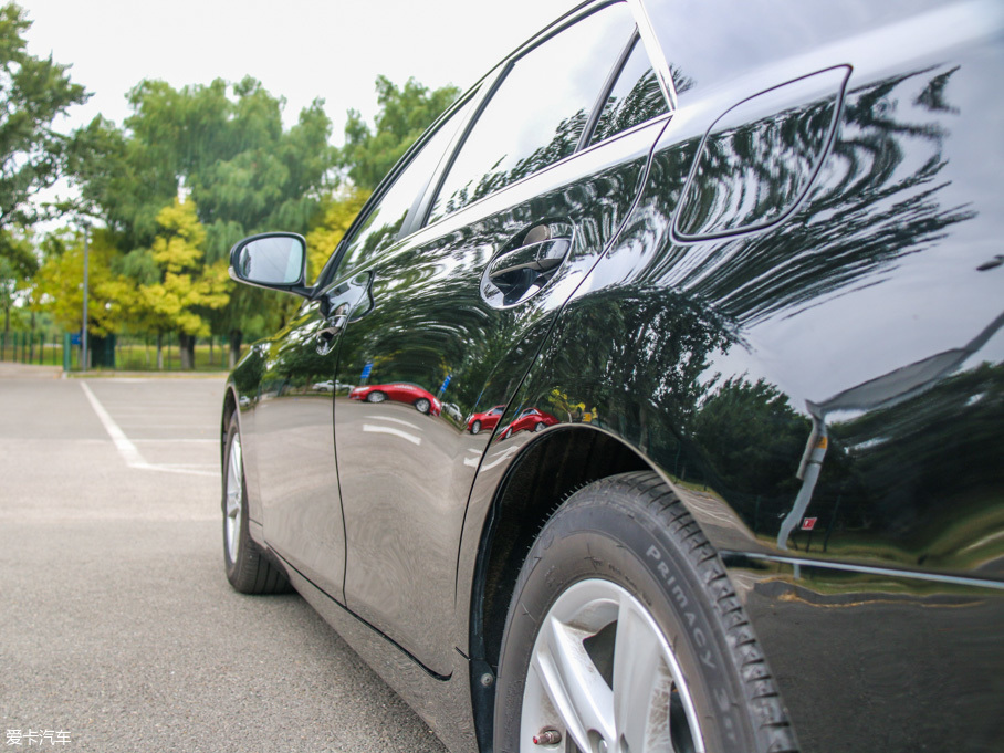

他这样选自己的第一辆车来到车身侧面,需要着重检查的部位有前后轮胎与轮圈、前后翼子板、前后车门、底大边、ABC柱以及车顶。

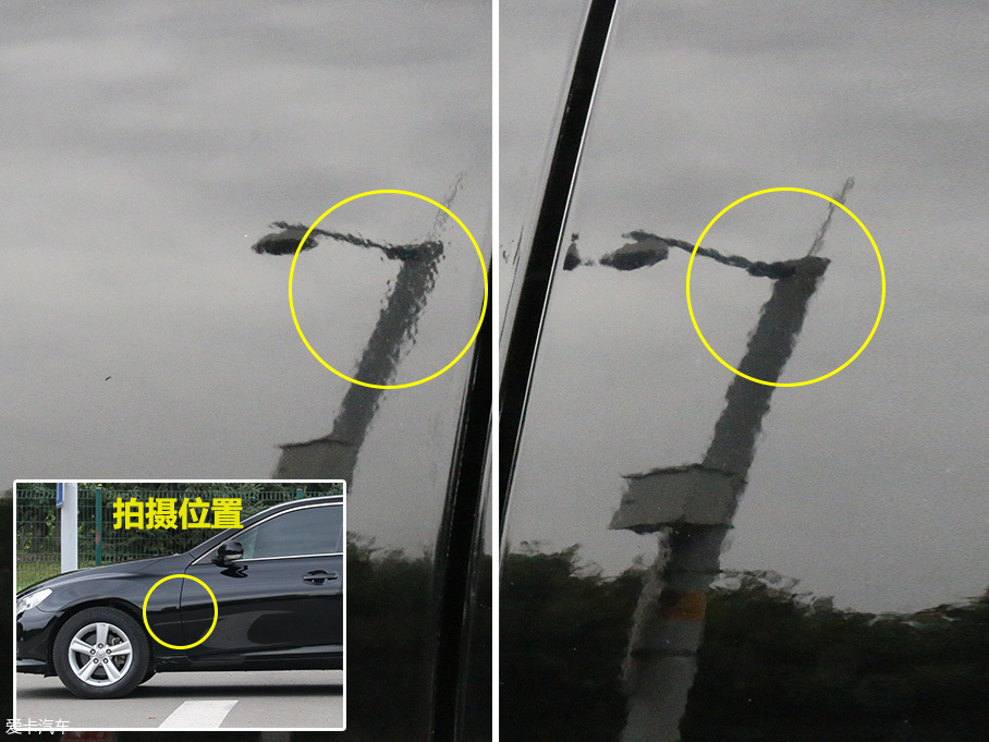

他这样选自己的第一辆车利用车漆的反射来观察漆面存在的问题是一个很好的方法,可以通过车身上倒影的流畅程度来判断车身覆盖件是否经过钣金。
他这样选自己的第一辆车同时,我们也可以利用倒影来观察车漆的平整度。如图我们能看出左边的车漆明显没有右边的平整度高,显然左边一定重新喷过漆。由于环境人工等因素,通常后喷漆面的质量要低于原厂漆质量。

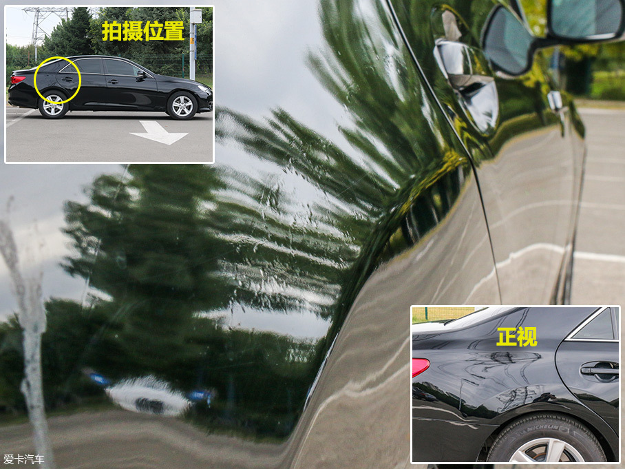

他这样选自己的第一辆车在车辆右后方我们能发现一些密密麻麻的小点,这明显是钣金过后留下的痕迹。观察漆面一定要从倾斜的方向看去,如果正视就会得到小图的效果,看不出什么明显的异样。

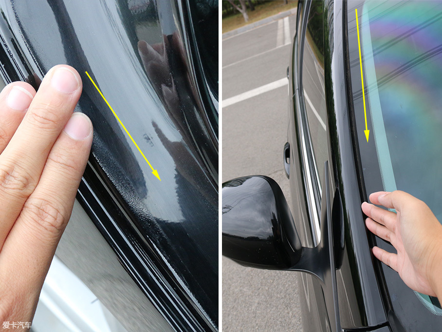

他这样选自己的第一辆车除了用眼睛看,触摸也是十分有用的。在你通过肉眼观察到的可疑部位,用手顺着箭头方向划过,感受一下漆面的平滑度以及平整度,从而判断漆面是经过二次喷涂还是原厂。

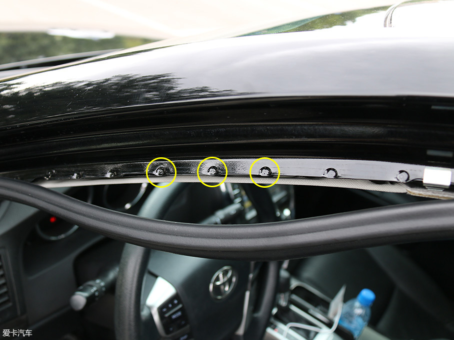

他这样选自己的第一辆车一般只有在车身ABC柱附近发现有可疑喷漆或者钣金痕迹时,才会扒胶条检查焊点。原厂焊点整齐光滑,可以通过手摸、对比相邻焊点或者车身另一侧对称位置焊点,来判断该处是否经过重新焊接。

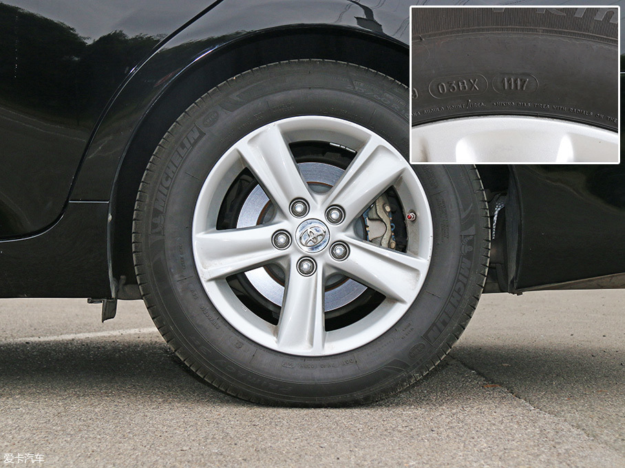

他这样选自己的第一辆车在判别公里数是否真实时,可以通过轮胎生产日期并结合花纹、磨损程度进行判断。生产日期标注在轮胎侧面,后两个数字是年份,前两个数字为该年份的周数。例如图中轮胎就是17年第11周生产。

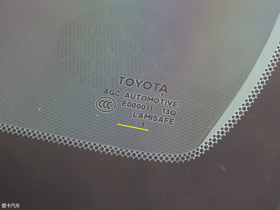

他这样选自己的第一辆车从玻璃的生产日期能够判断出该车玻璃是否换过,如图“1”代表生产年份的个位数,1前面的点代表上半年生产。如果点在1的后面,则代表玻璃在下半年生产。用7(上半年生产)或13(下半年生产)减去点数,即可得到生产日期。图中玻璃的生产时间是2011年一月份,早于车辆的生产日期,因此该玻璃并没有更换过。

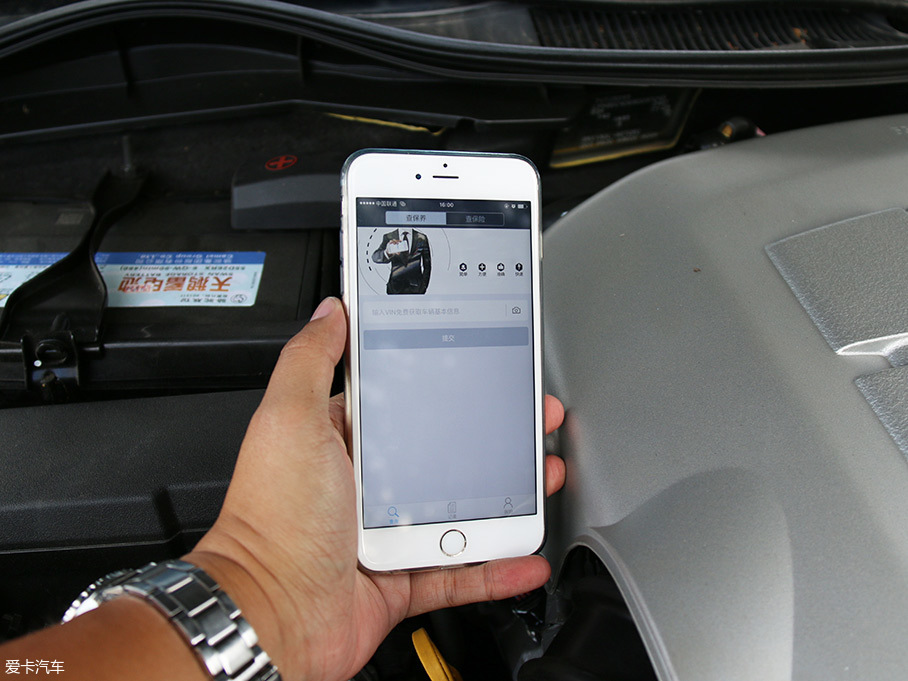

他这样选自己的第一辆车在看车前可以花几十块钱用APP查一下该车的保养记录,从而对车况有更加细致的了解。
