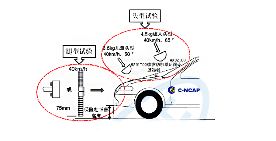

  1、增加行人保护试验与评价
四季度碰撞测试结果出炉
  2018版C-NCAP新增行人保护试验,主要包括头型和腿型试验,所占比重分别为12%3%。试验方法为用成人头型和儿童头型分别以40km/h的速度冲击被试车辆特定部位,进行行人保护头型试验,再根据被试车辆保险杠下部高度选择腿型冲击器以同样的速度撞击保险杠,试验结果用以评价车辆碰撞行人时,车辆前部对行人的保护效果。

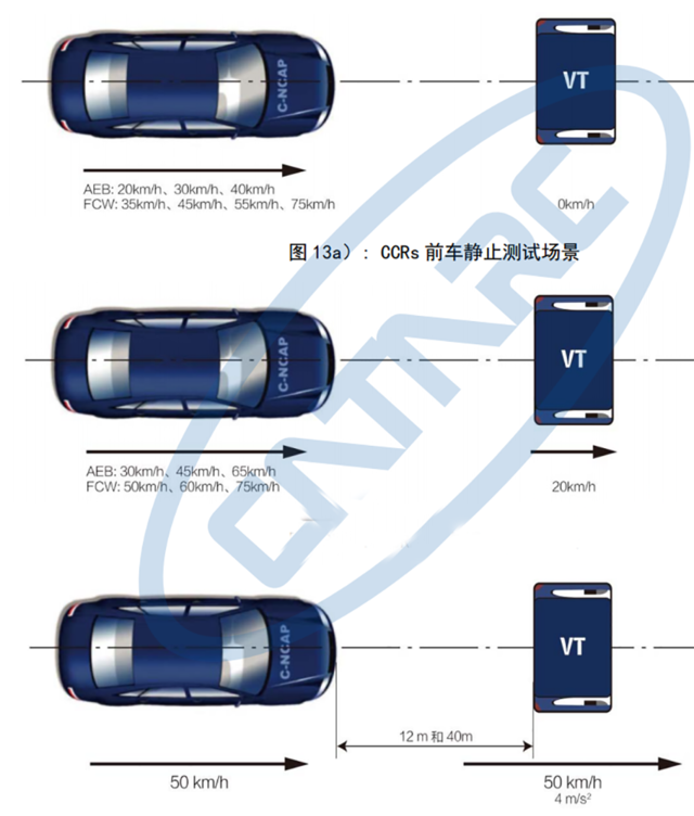

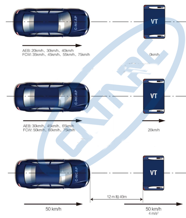

  2、增加车辆自动紧急制动系统(AEB)试验及评价;
  为了顺应汽车主动安全系统的发展,C-NCAP增加了自动紧急制动系统的试验及评价。试验场景主要为前车在静止、慢行和刹车时,测试车型能否做出及时且有效的反应。

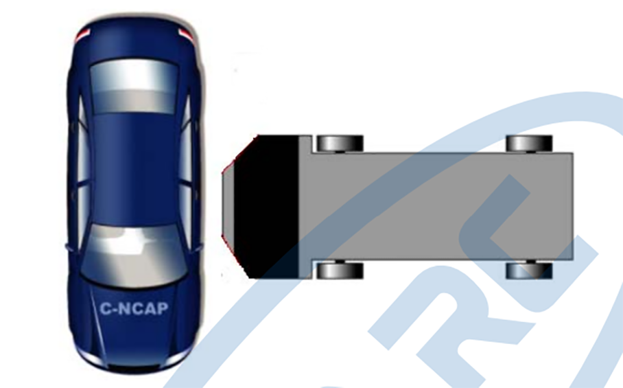

  3、修改了侧面碰撞可变形壁障的参数;
  2018版C-NCAP将侧面碰撞台车的重量由950kg变成了1400kg,更加贴近实际碰撞情况。

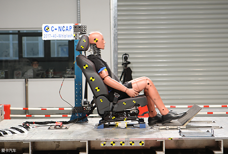

  4、提高了鞭打试验速度;
  将试验车辆驾驶员侧座椅及约束系统仿照原车结构,固定安装在移动滑车上,滑车以一定速度发射,模拟碰撞过程。座椅上放置的假人,通过测量碰撞过程中颈部受到的伤害情况,用以评价车辆座椅头枕对乘员颈部的保护效果。在新规中,座椅的发射速度由原来的16km/h提升至20km/h,这一速度已经能够覆盖追尾事故中70%的伤害概率。

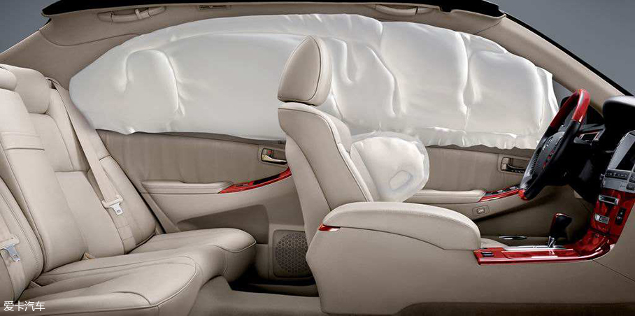

  6、增加了关于侧气帘加分的技术要求;
  新规对侧气帘的外观尺寸、展开形态和动态保护三项性能的考核更加严格,其中每项性能分别设置为1分,最高加分为3分。
