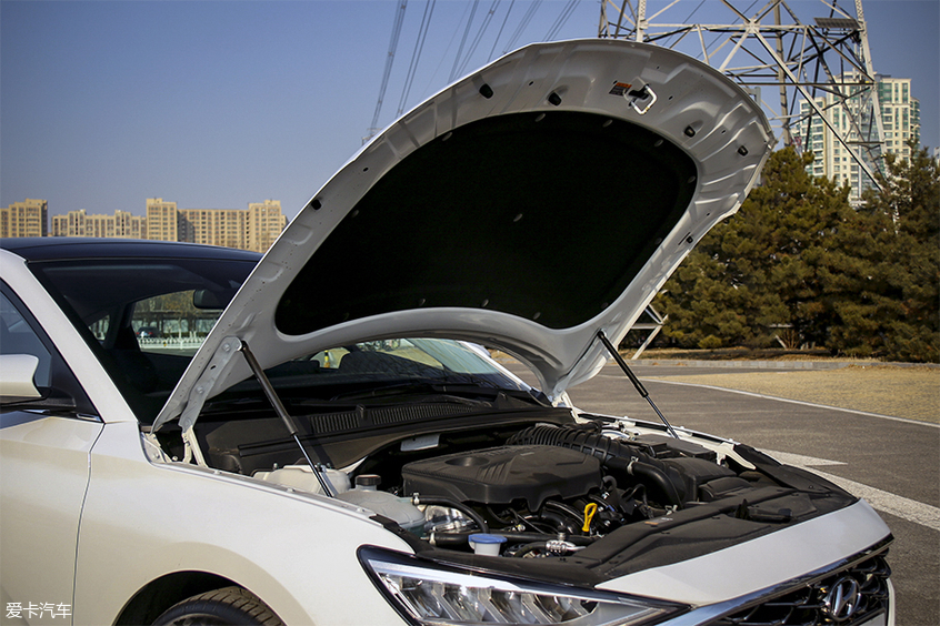

  这个环节中,我们通过使用手持式测振仪,对菲斯塔的发动机在怠速运转状况下的振动情况,以及发动机在怠速运转状况下振动传递到车内的情况进行测试。
菲斯塔品质测试在测试发动机怠速运转状况下的振动情况时,我们将在发动机罩上选择5个采样点进行测量,计算其平均值作为最终的结果。而测试的项目为振动速度,单位以“mm/s”计算。
菲斯塔发动机怠速运转状况下振动情况测试数据
测试采样点 振动速度(单位:mm/s)
发动机中间 5.7
发动机左上 8.8
发动机左下 7.8
发动机右上 3.8
发动机右下 5.2
平均值 6.26
爱卡汽车网制表 www.xcar.com.cn
菲斯塔品质测试保持发动机怠速运转的情况不变,关闭一切能够引起振动的设备,如音响、空调等,此时我们在车内仪表台所测得的振动速度值为0.3mm/s,对于整车NVH而言是一个不错的成绩。

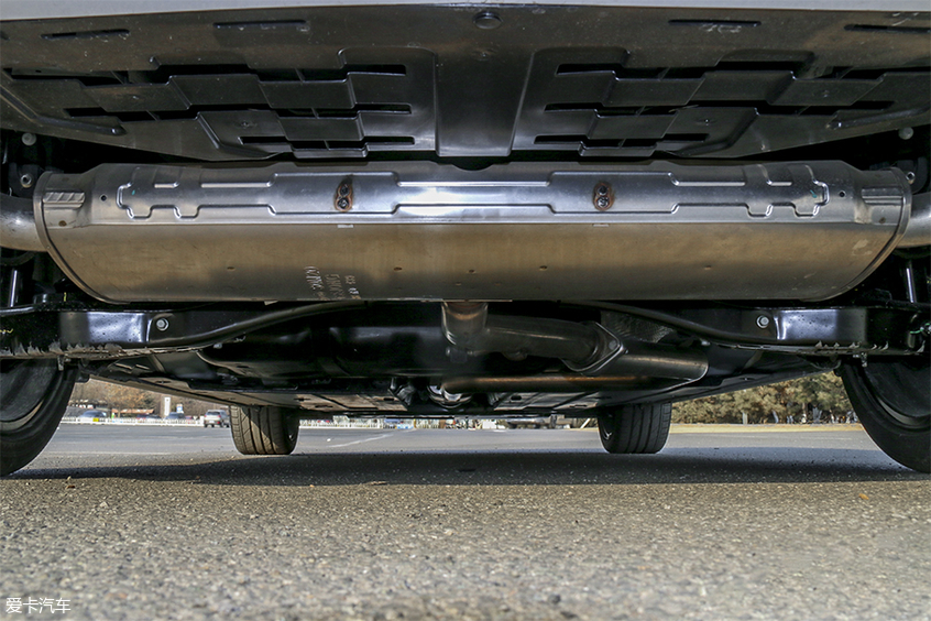

  (九)底盘悬挂及细节品质
  测试车型使用前麦弗逊式+后多连杆式独立悬挂组合,行驶中能向车内传递较为清晰的路感,同时可以较好地完成对细碎震动的吸收、过滤。菲斯塔采用前置前驱布局,转向助力类型为电动助力。
菲斯塔品质测试前后独立悬挂的使用及偏运动的调校符合其定位。
菲斯塔品质测试厚实的隔音棉和双液压挺杆再次彰显出该车对细节的苛求。
