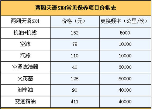

  4.保养费:我们向长安铃木4S店售后服务人员咨询过,厂家规定天语SX4的首保时间为两个月或者1500~2500公里(以先到为准),正常保养周期为5000公里,假设一年跑2万公里,一年则需要做保养4次。第一次常规保养(只更换机油机滤,首保免费)费用为152元;第二次(更换机油机滤+空气滤芯+汽油滤芯)为341元;第三次常规保养(更换机油机滤)152元;第四次(更换机油机滤+空气滤芯+汽油滤芯+变速箱油)为411元,此外空调滤芯3万公里更换,刹车油4万公里更换,那么2年/4万公里的保养费用为2242元,平均一年两万公里需花费为1121元左右。
  说明:由于各地工时费标准不一,同时备件价格也会有所差异,因此不同地区的保养费会有所差异。
