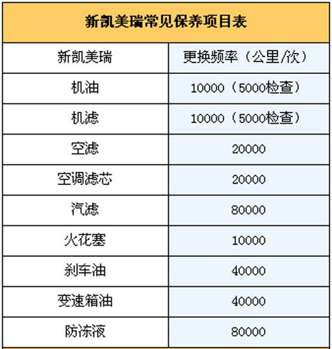

  5.保养费:我们向广汽丰田4S店售后服务人员咨询过,新凯美瑞240G豪华导航版的首保是在2500公里,以后每过5000公里保养一次。其中机油机滤每1万公里更换一次,5000公里时做检查。依次交替进行,另外4S店还建议空气滤清器、空调滤清器每2万公里更换一次,汽油滤清器8万公里更换一次、空气净化过滤器2万公里或1年更换一次,刹车油、变速箱油4万公里时进行更换,火花塞10万公里时进行更换。至于每次保养需要的费用,每次因保养检查的项目不同都有差异,平均一年四次保养需要花费1805元左右。
