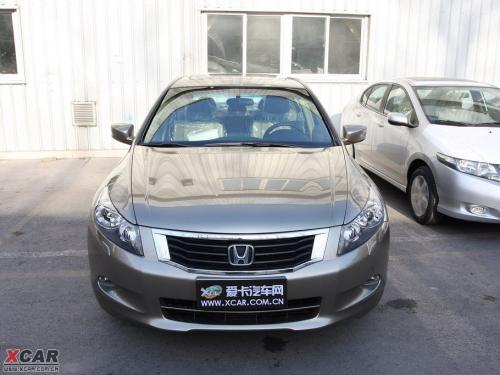

  雅阁:雅阁的保养周期为5000km,其6万公里的总保养费用约为5300元左右(含工时费),平均一年的保养费用在1767元左右,日系车保养便宜的特性体现的很明显。
