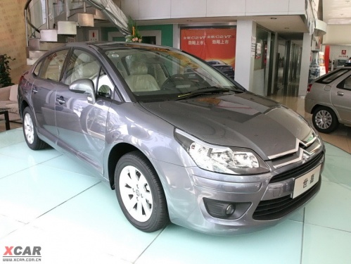

世嘉三厢

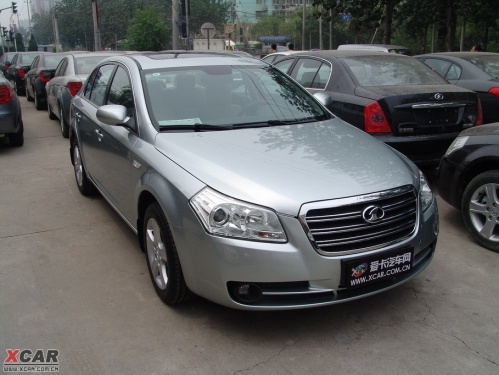

   以上都是A级车,从上面的数据我们可以发现,三厢世嘉和三厢307因为搭载的同一款发动机绝对输出出色,外加上自重较轻,这两款的比扭矩是同排量A级车中最大的,比功率也处在前列。志翔虽是自主车型,但绝对功率输出是同排量车型中最大的,结合自重它的比功率也是最大的。其次是轩逸绝对输出大,自重轻,比功率和比扭矩也很突出。朗逸、新宝来、明锐三款车搭载大众同一款2.0L发动机,技术上有些老旧,绝对功率输出是同排量车型中最小的,结合各自较轻的自重,比功率处在靠后的水平。不过这款发动机扭矩输出尚可,比扭矩处在中上游的位置。奔腾B70、景程和名驭三款车都有一副接近B级车的身板,自重要比其它车型重很多,比功率和比扭矩都处在中下游的位置。尤其是景程因为发动机输出较小,比功率和比扭矩都是垫底的,好在刚上市的2010款新景程推出了1.8L车型,动力输出比2.0L还要强劲,值得大家去购买。
08款奔腾B70

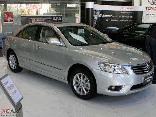

  上面的几款B级车虽然它们的动力输出要比同排量A级车大一些,但考虑到它们拥有更庞大的身形重量,所以比功率和比扭矩普遍要小于A级车。从上面数据我们可以发现,新雅阁、新凯美瑞、新天籁、马自达6、比亚迪F6几款车的比扭矩基本上处在同一水平。比功率方面,新雅阁绝对输出要大一些,比功率也是这些车型中最大的。新天籁因为绝对输出小,新君威自重较重,这两款车的比功率要低于其余合资品牌。新领驭2.0L仍然使用的是和上面大众几款A级2.0L车型相同的发动机,绝对输出远逊与别的车型,因此比功率和比扭矩都是最小的。宾悦比功率较小,比扭矩尚可,但和F6一样,价格绝对便宜。
凯美瑞
