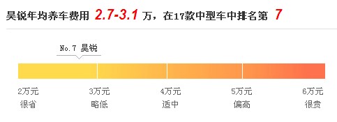

   斯柯达昊锐的养成费用在17款中型车里排在第7位此排名是根据现有数据统计且费用最低的车型作为排名依据
年均养车最低2万8——养车成本大调查
 按照我们的标准,3万元作为衡量中型车养车费用的一个标准,斯柯达昊锐1.8T和2.0T车型的年均养车费用在2.7万——3.1万之间,养车费用适中。
