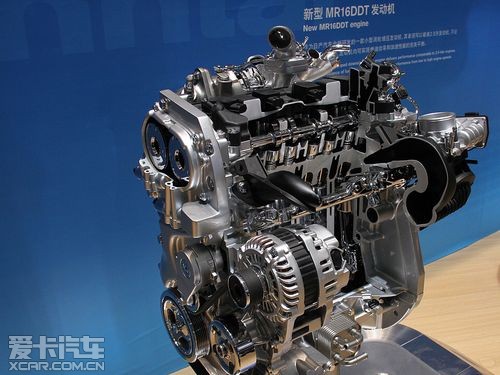

【骐达GTS是个意外惊喜,这个惊喜最主要的就是MR16DDT发动机】
    日产这台最新锐的MR16DDT发动机,是与雷诺联合研发的发动机中排量最小的,也是实用料和技术最奢华的。其中最引人注目的技术莫过于被日产方面称为DIG-T(Direct Injection Gasoline Turbo-charged 直接燃油喷射涡轮增压)技术,同时使用镜面加工的曲轴轴颈和轴瓦,以及纳米级精度加工的凸轮轴,旨在降低曲轴旋转时的摩擦,减小凸轮轴运作时对气门挺杆的磨损。此外,它还具备时下小排量发动机中罕见的静音正时链条,双CVTCS气门正时可变系统,等长进气歧管(除极少数高性能车型和超跑外,原厂车极少使用等长进气歧管)以优化进气效率。

【MR16DDT发动机使用一种特殊的“预压加工法”制造,提高了装配精度和耐受度】
    与此同时,MR16DDT发动机采用名为“预压加工法”的工艺,在发动机本体上直接进行气缸的加工,用预压盘对缸体施加相应的压力,以模仿发动机组装完成后,盘顶螺丝将气门室压紧中缸的状态,之后再进行镗缸。这种方式可以确保发动机在装配完成之后,气缸不会随受力的改变而变形,从而避免活塞环与气缸壁结合不牢、汽缸垫与气门室、气缸间密封不严等情况,以杜绝烧机油的发生。

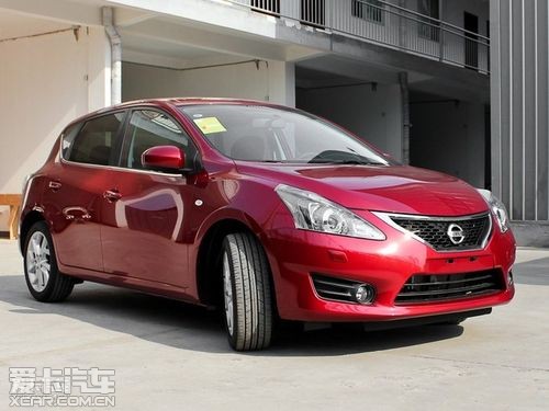

【骐达GTS可以说是继高尔夫GTi之后国产的第二个明显具有性能潜力的紧凑级车】
    具体参数上,MR16DDT发动机的缸径和冲程为79.7mm*81.1mm,虽然整体上缸体依旧为竖长方形,但缸径比已经相当接近1了,相比骐达自然吸气车型的HR16DE(缸径*冲程为78mm*83.6mm)更接近长方形,这样能更好地平衡低转扭矩和高转速的爆发力,令其在5600rpm时可输出 140kW( 190Ps)的最大马力,240Nm的峰值扭矩则出现在2400-5200rpm区间。

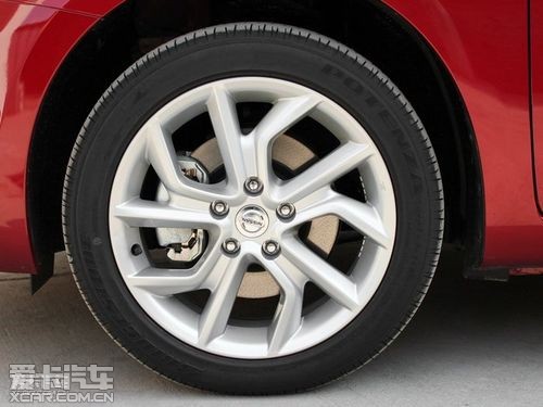

【骐达GTS原装匹配普利司通RE040轮胎算是颇有诚意】
    从另一种意义上来讲,骐达GTS更是继大众高尔夫GTi之后,第二个来到内地的真正运动版车型(我们已经在国内市场上看过了太多只是外观内饰上运动的,实际上完全名不副实的家伙了),这一点从名字不难看出。纵观历史来看GTS这个称号,它是日产的命名规则当中相当高的一个称谓(相当于本田的TYPR-S或者Si),看看历史上有什么叫GTS的日产吧:首先最著名的显然是Skyline GT-S,这是Skyline车系当中地位仅次于Skyline GT-R的好手;再者是近几年活跃在国内漂移赛事中的Cefiro GTS-R(即通常所说的A31,Cefiro GTS-R完整的车架编号是E-EA31)。
    看过了动力核心,接着看看其它部分。骐达GTS采用小型车常用的前麦弗逊、后扭力梁悬挂,后轴为日系紧凑级车爱用的机簧分离式设计,并且采用变径弹簧,如此设计可有效的降低扭力梁(半独立)悬挂的弹跳感。另外,相较之上一代的骐达,代号C12的新一代骐达把空间感的营造提高到了一个新的水平,轴距被加长到了2700mm,相较之下,高尔夫的2578mm轴距则逊色不少。这样的设计也让骐达在视觉上看起来分外魁梧,当与本田思域同时出现时,骐达看起来更像是一台小型MPV。
