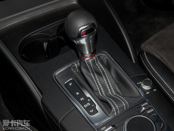

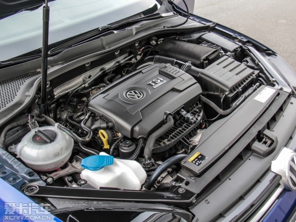

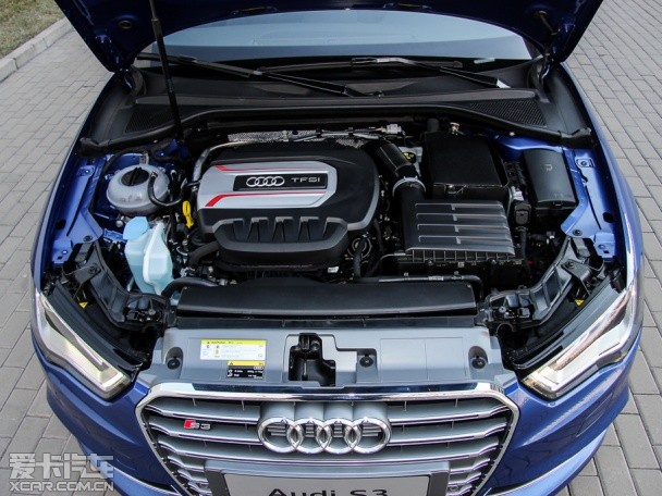

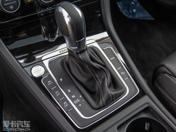

    第七代高尔夫R和奥迪S3共同搭载了大众公司最新的代号为EA888的2.0L涡轮增压四缸发动机,并且他们各自都匹配了同样的一台6速双离合变速箱。高尔夫R的官方0—100km/h加速时间为5秒,奥迪S3的官方0—100km/h加速时间为4.9秒。

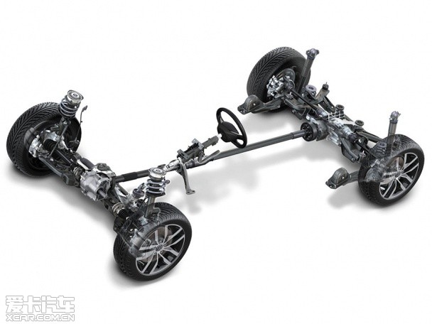

    4Motion就是大众品牌的四驱代名词,在大众MQB这个平台中,生产横置发动机,偏向电子化控制的Haldex多片离合器结构,大众高尔夫R搭载的是第四代Haldex四驱系统。其设计结构包括:前、后开放式行星齿轮组差速器和电控多片离合器总成。在正常行驶时,仍旧是偏重前驱,动力分配比为:90:10,一定程度上也可提升行驶经济性;但在前轮出现打滑或全力加速时,动力分配比会变为50:50甚至更高,因为从理论上说,其后轴是有可能获得100%动力的,只是这种情况非常极端,而且出现时间极短。而大众旗下的辉腾、途锐都装配了托森差速器,它们相当于机械结构自动控制开闭的中央差速器锁结构。

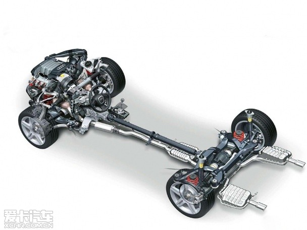

    quattro一词在意大利语中就是“四”的意思,而对于奥迪来说quattro还有其他含义。1980年奥迪公司研发了quattro四轮驱动系统,并把它装备在一辆基于奥迪80底盘的双门轿车上,这辆轿车的名字也叫quattro。另外奥迪旗下还有一家名叫quattro的子公司,专门实验和研发高性能车型。因此,quattro既代表着奥迪四驱技术,又代表一种车型,还是一家公司的名字。多数带有quattro标志的奥迪车都装备了托森差速器,对于这些车来说,托森差速器是实现全时四轮驱动的核心部件。例如Q5、Q7、A8等都采用纵置发动机,也就是说它们都拥有托森差速器,这样的配备才是真quattro。
    前文中提到,高尔夫R和奥迪S3都出自大众公司的MQB平台,而奥迪S3同样搭载了横置四缸发动机,并且没有搭载奥迪的托森中央差速器。所以,在理论上高尔夫R和奥迪S3搭载了同样的四驱系统。
