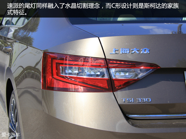

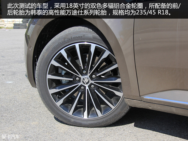

    斯柯达速派在外观方面相比老款车型有着较大的改变,其设计借鉴了Vision C概念车,整体造型变得更加年轻化且充满活力,打破了速派给人的固有印象。
