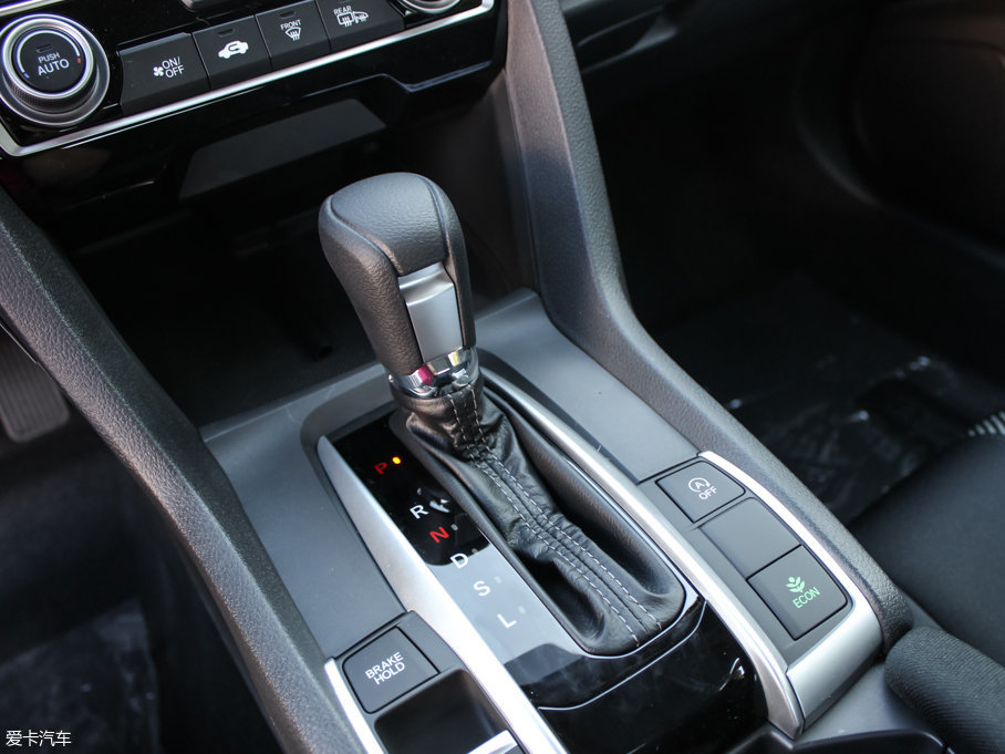

东风本田2016款思域东风本田思域:动力上搭载一台1.0L直列三缸涡轮增压发动机,其最大功率92kW(125Ps),最大扭矩173Nm。
东风本田2016款思域东风本田思域:传动系统匹配的是CVT无级变速箱,工信部测定的油耗为5L/100km。

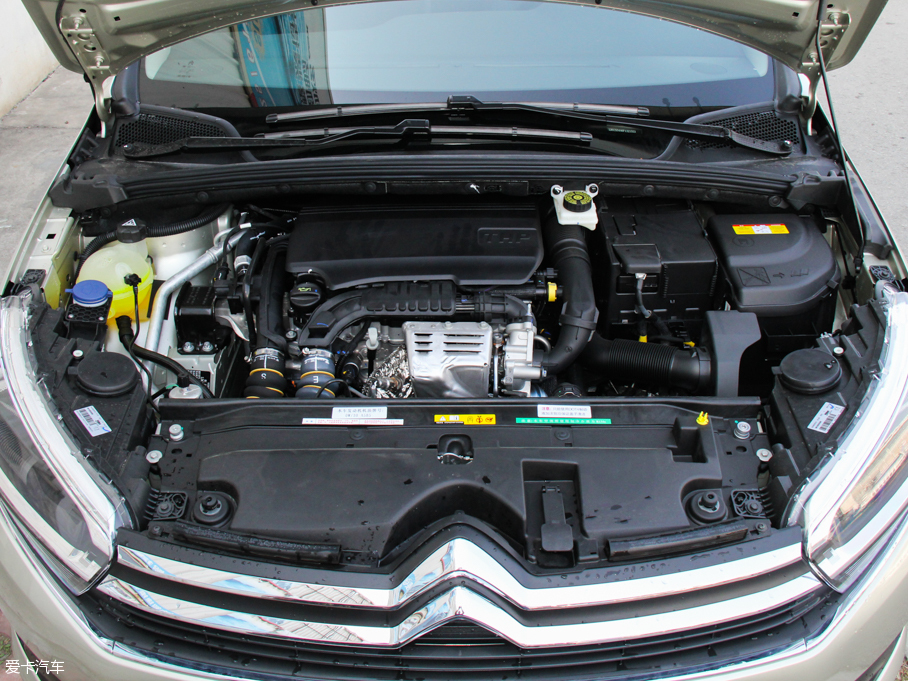

东风雪铁龙2016款C4世嘉东风雪铁龙C4世嘉:动力上搭载一台1.2L直列三缸涡轮增压发动机,其最大功率100kW(136Ps),最大扭矩230Nm。
东风雪铁龙2016款C4世嘉东风雪铁龙C4世嘉:传动系统匹配的是6挡手自一体变速箱,工信部测定的油耗为5.2L/100km。

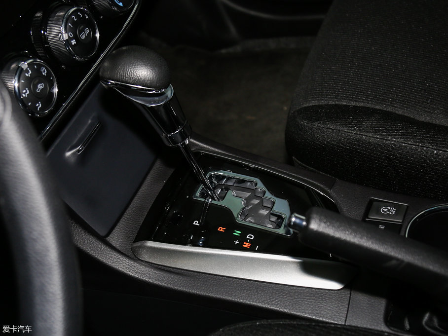

一汽丰田2017款卡罗拉一汽丰田卡罗拉:动力上搭载一台1.2L直列四缸涡轮增压发动机,其最大功率85kW(116Ps),最大扭矩185Nm。
一汽丰田2017款卡罗拉一汽丰田卡罗拉:传动系统匹配的是CVT无级变速箱,工信部测定的油耗为5.4L/100km。

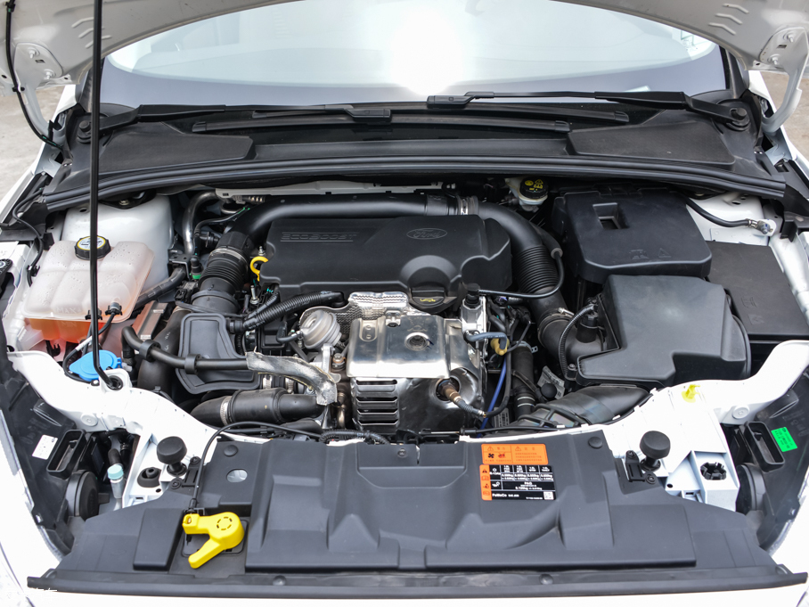

长安福特2015款新福克斯三厢长安福特新福克斯三厢:动力上搭载一台1.0L直列三缸涡轮增压发动机,其最大功率92kW(125Ps),最大扭矩170Nm。
长安福特2015款新福克斯三厢长安福特新福克斯三厢:传动系统匹配的是5挡手动变速箱,工信部测定的油耗为5.2L/100km。
