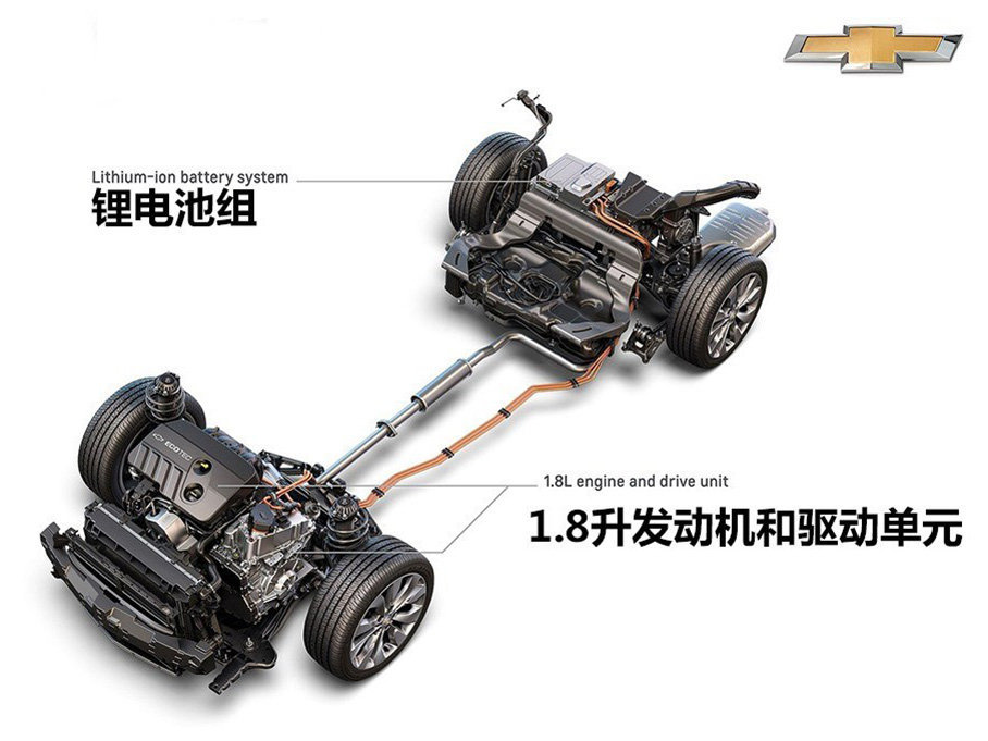

到底该不该加钱买混动?雪佛兰迈锐宝XL的混动版车型,其动力系统是由一台1.8L直喷发动机和电驱动系统组成,是一套典型的混动系统。

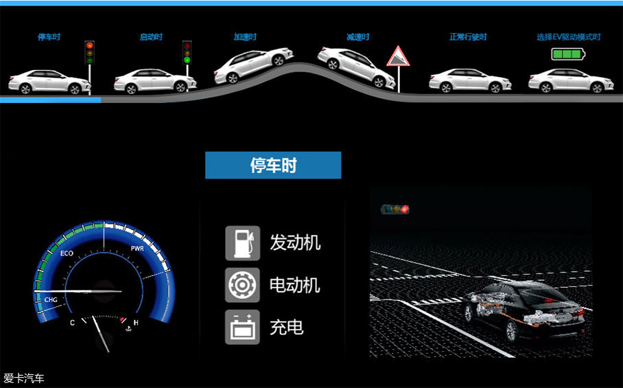

到底该不该加钱买混动?红绿灯等需停车等待的情况下,电动机和发动机同时停止运作。不会消耗燃油,发动机停止运行时,空调可以使用。

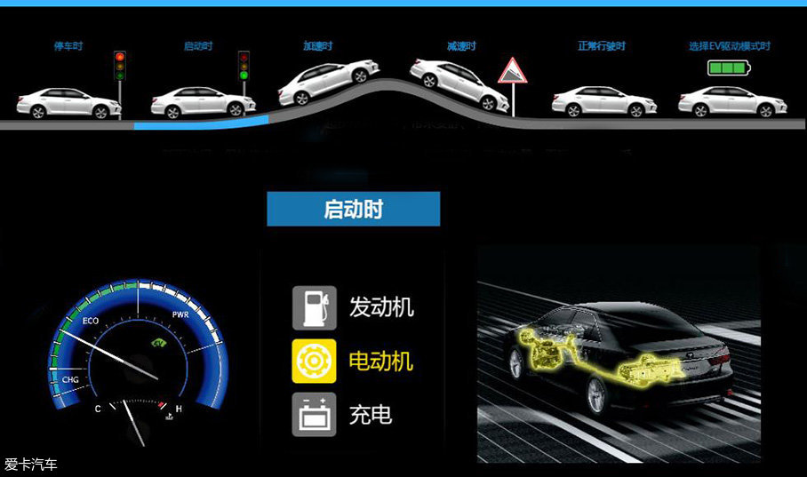

到底该不该加钱买混动?踩下油门,仅依靠电动机的动力即可启动,并且由于是靠电驱动,所以会带来更加迅速的起步反应。

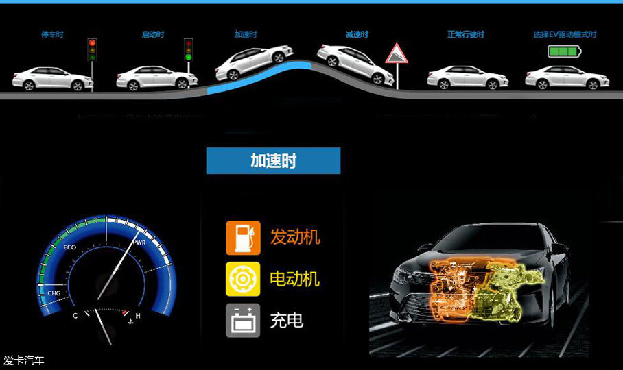

到底该不该加钱买混动?加速时发动机与电池同时工作,进一步提升驱动力。

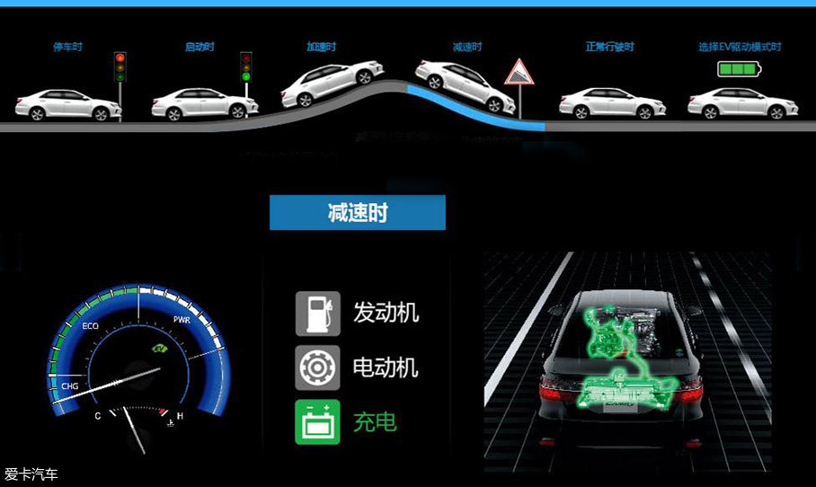

到底该不该加钱买混动?减速时车轮驱动电动机并发电,充分回收能量,为电池充电。

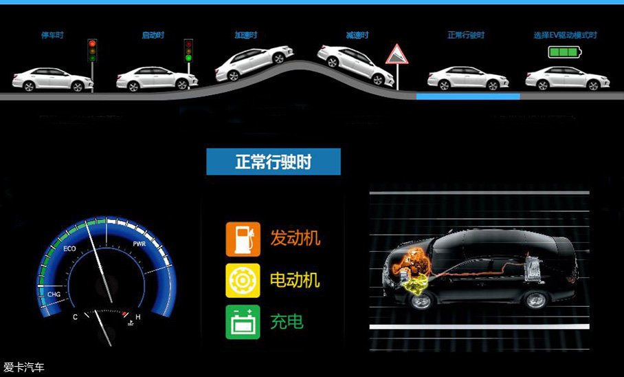

到底该不该加钱买混动?正常行驶时,用最合适的功率驱动发动机和电动机,尽可能地降低油耗。根据不同情况判断是否需要充电,低负荷时主要依靠发动机进行驱动。

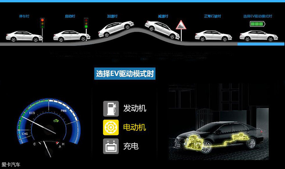

到底该不该加钱买混动?当选择纯电模式时,车辆仅靠电动机行驶,纯电模式下车辆可行驶3km左右。
