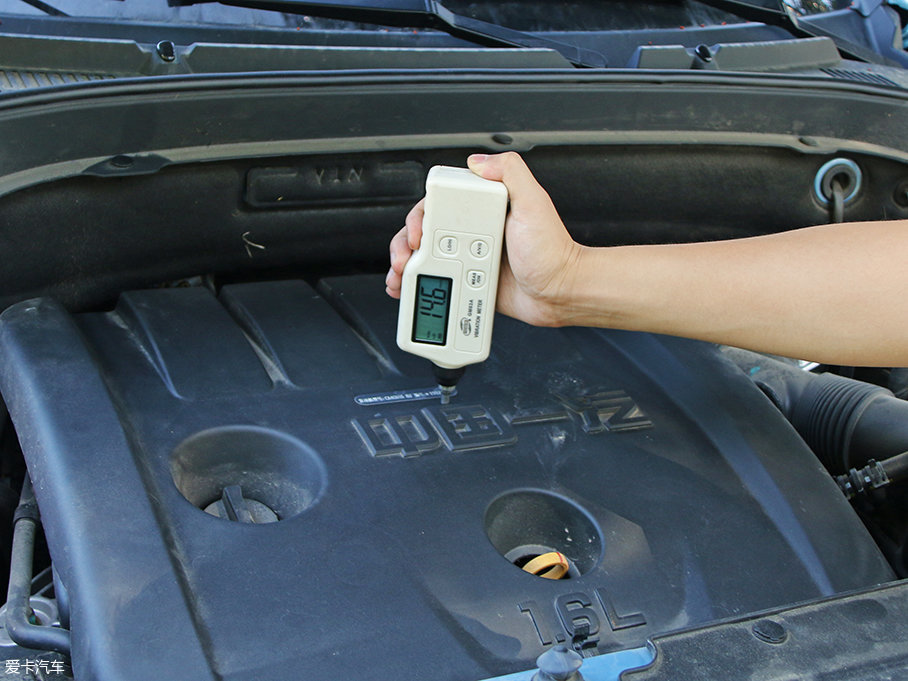

  这个环节中,我们通过手持式测振仪,对森雅R7的发动机在怠速下的振动情况,以及怠速下振动传递到车内的情况进行测试。在测试发动机怠速振动情况时,我们将在发动机护罩上选择5个采样点进行测量,并计算其平均值作为最终结果。而测试的项目为振动速度,单位为“mm/s”。
一汽吉林森雅R7品质测试在测试发动机怠速振动情况时,我们将在发动机护罩上选择5个采样点进行测量,并计算其平均值作为最终结果。而测试的项目为振动速度,单位为“mm/s”。
森雅R7发动机怠速下振动情况测试数据
  测试采样点
  振动速度(单位:mm/s)
  发动机中间
  10.2
  发动机左上
  18.9
  发动机左下
  16.2
  发动机右上
  10.6
  发动机右下
  9.7
  平均值
  14.6
  爱卡汽车网制表 www.xcar.com.cn

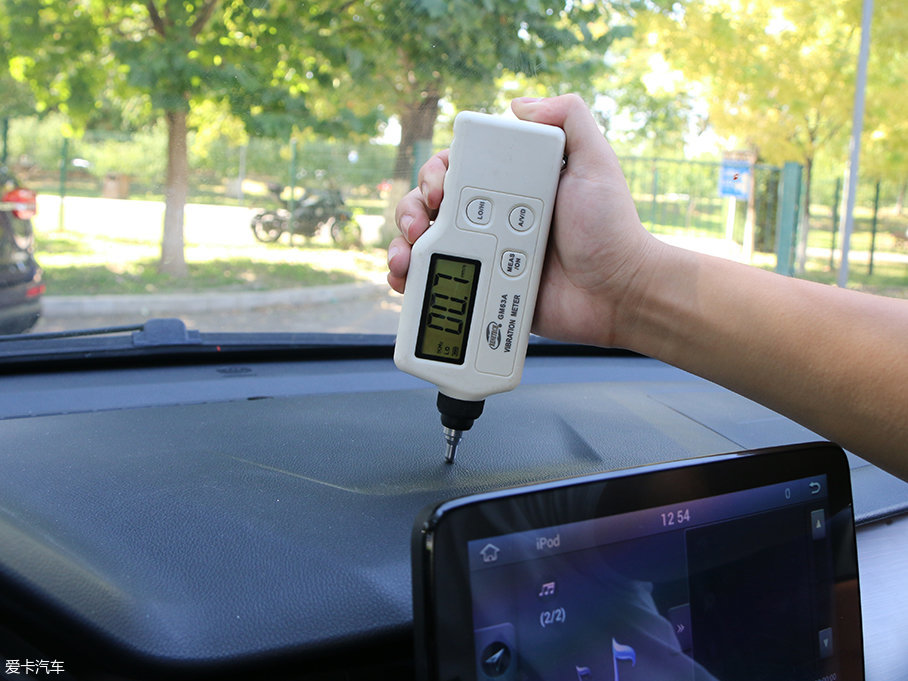

一汽吉林森雅R7品质测试保持发动机怠速运转,关闭一切能够引起振动的设备,如音响、空调等,此时我们在车内仪表台所测得的振动速度值为0.7mm/s。

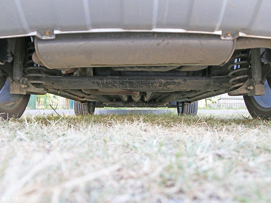

  森雅R7的前悬挂采用了麦弗逊式结构,后悬挂则为扭力梁式半独立悬挂,这样的组合在同级别车型中比较常见。
一汽吉林森雅R7品质测试森雅R7的前悬挂采用了麦弗逊式结构,后悬挂则为扭力梁式半独立悬挂,这样的组合在同级别车型中比较常见。

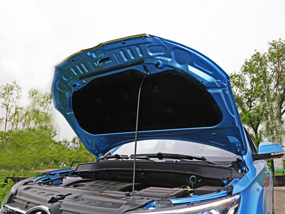

一汽吉林森雅R7品质测试发动机舱盖采用了机械式顶杆,并且内部则配有大面积的隔音棉来抑制发动机传出的噪音,极大程度的保证了车内乘客的舒适性。
