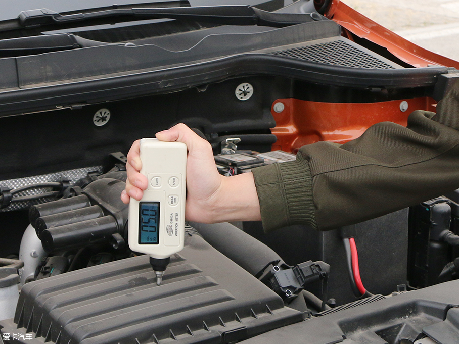

  振动测试环节中,我们通过使用手持式测振仪,对柯珞克的发动机在怠速运转状况下的振动情况,以及发动机在怠速运转状况下振动传递到车内的情况进行测试。
斯柯达柯珞克品质测试在测试发动机怠速运转状况下的振动情况时,我们将在发动机装饰罩上选择5个采样点进行测量,计算其平均值作为最终的结果。而测试的项目为振动速度,单位以“mm/s”计算。
柯珞克发动机怠速运转状况下振动情况测试数据
测试采样点 振动速度(单位:mm/s)
发动机中间 5.1
发动机左上 5.3
发动机左下 7.1
发动机右上 3.4
发动机右下 5.4
平均值 5.26
爱卡汽车网制表 www.xcar.com.cn

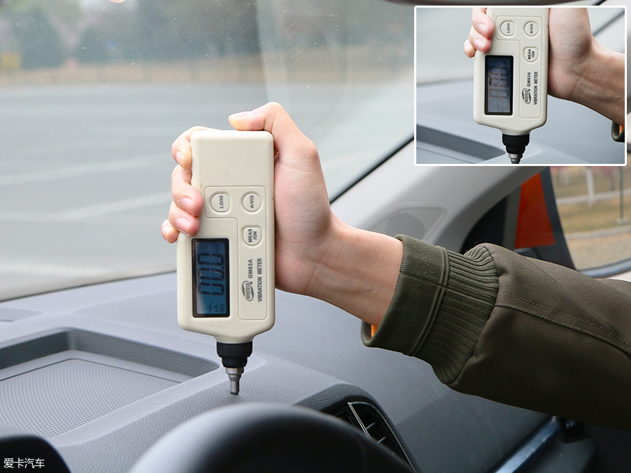

斯柯达柯珞克品质测试保持发动机怠速运转的状态不变,关闭一切能够引起振动的设备,如音响、空调等,此时我们在车内仪表台所测得的振动速度值为0mm/s。也就是说中控台上没有检测到振动。
  以同级别车型发动机平均振动约8mm/s的水平来看,柯珞克的发动机振动表现让它位列主流合资车的第一梯队。车内0mm/s的振动表现也说明它对怠速振动具有非常出色的抑制。

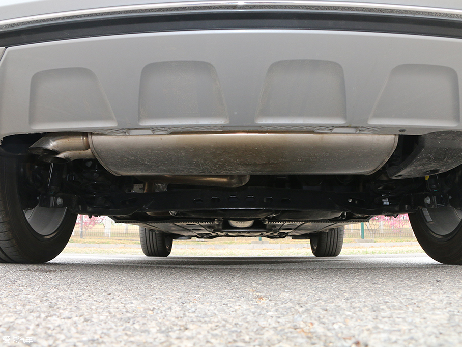

  柯珞克采用前麦弗逊式独立悬挂,后扭力梁式非独立悬挂,底盘所传递的路感清晰,调校也比较扎实,整体性强,具有较高的行驶质感。此外,柯珞克采用了隐藏式的侧边双出排气结构,这一别致的设计在目前的量产车上比较少见。
斯柯达柯珞克品质测试柯珞克采用前麦弗逊式独立悬挂,后扭力梁式非独立悬挂。底盘的整体表现很有韧性,在过颠簸路面时也没有多余弹跳产生。底盘所带来的质感能给人提供愉悦的驾驶感受。

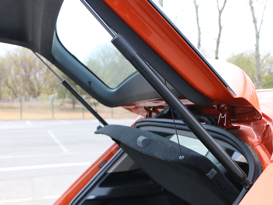

斯柯达柯珞克品质测试柯珞克的行李厢门采用两根液压助力杆,能较为轻松的进行开合操作。

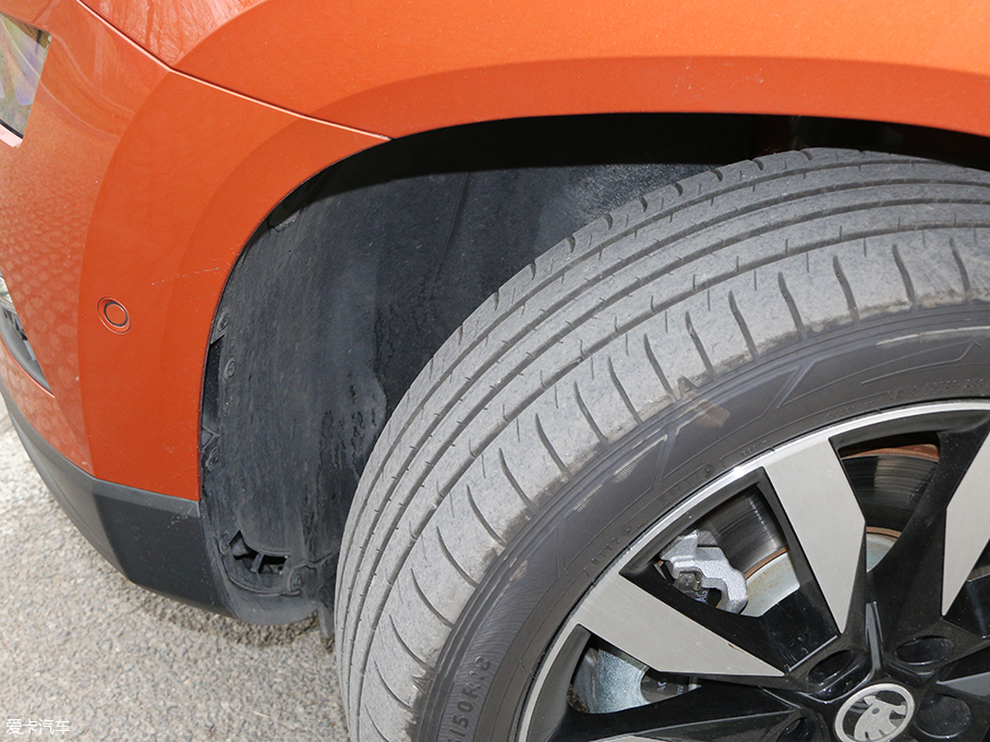

斯柯达柯珞克品质测试柯珞克的前轮拱内覆盖有护板,能够有效降低行车过程中砂石与车身部件撞击产生的噪音。同时也可降低内部结构因飞溅物造成的损坏几率。
