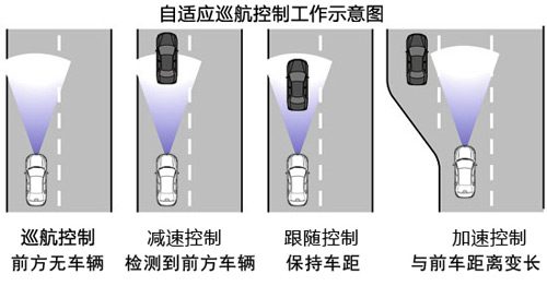

    自适应系统一般可以在40-150公里内进行车速设定,而因雷达性能不同,其工作范围一般为120-200米。因此驾驶员可以针对路况设定一个合理的跟车车距和巡航速度,当前方车辆出现突发性减速造成实际车距小于等于预设跟车车距时,自适应系统的控制电脑会及时通过车轮制动和调节发动机输出功率的方式使车速下降,并保持预设车距和前车以相同的速度行驶,当前车车速上升时,控制电脑将会自动将车速匀速提升至预设车速,使车辆从新回到巡航状态。
