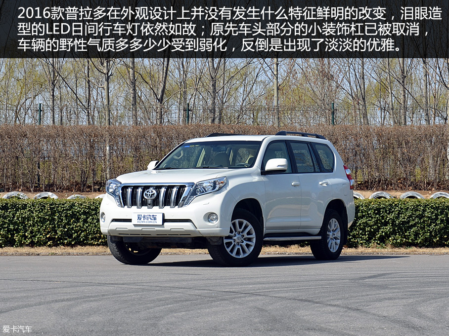

    至于在外观设计上,2016款普拉多实际上并没有发生什么特征鲜明的改变,“泪眼”造型的LED日间行车灯依然如故;而原先车头部分的小装饰杠已经被取消,车辆的野性气质多多少少受到了弱化,反倒是出现了淡淡的优雅的感觉。

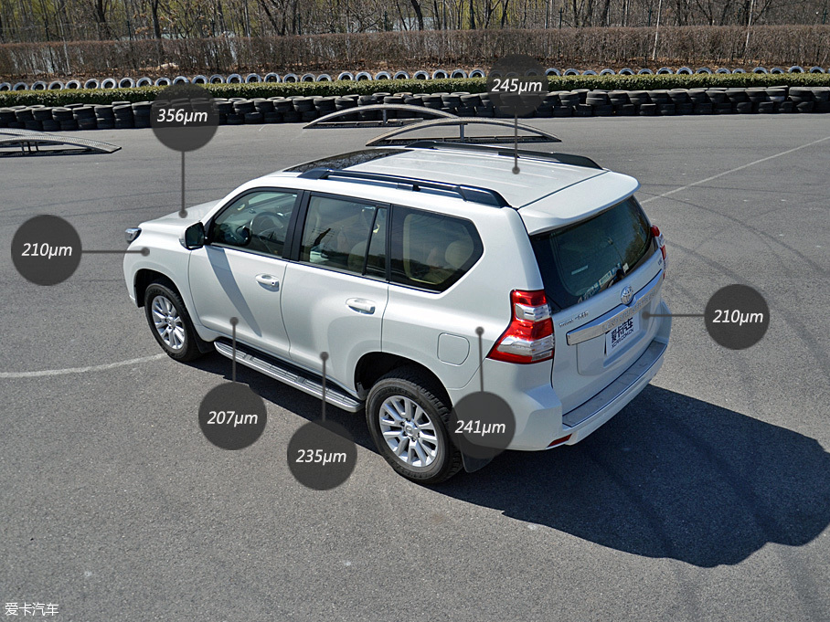

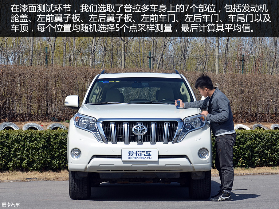

(二)漆面厚度测试:
  下面我们对一汽丰田普拉多的漆面厚度进行测试,包括发动机舱盖、前/后翼子板、前/后车门、车尾门以及车顶这些部位都包含在漆面测试的考核范围之内。那么一汽丰田普拉多在漆面工艺方面的表现究竟如何呢?我们一起来看一下。
刚柔并济 一汽丰田普拉多车辆品质测试
刚柔并济 一汽丰田普拉多车辆品质测试
    经过详细测试之后我们发现,一汽丰田普拉多在车身漆面工艺方面的整体表现总的来说非常令人满意。所有测试部位的漆面厚度都保持在了200μm以上,像后车门、后翼子板以及车顶部位的漆面厚度都超过了230μm,而发动机舱盖部位的漆面厚度则超过了350μm,仅有前车门、前翼子板和车尾门的漆面厚度低于或等于210μm,整车漆面厚度的平均值达到了243μm。无论是对于单一结构部位而言还是对于整车漆面的平均程度来说,一汽丰田普拉多的表现都非常好。
一汽丰田普拉多 漆面厚度测试数据
结构部位 一汽丰田普拉多测试平均数据(单位:μm)
发动机舱盖 356
前翼子板 210
前车门 207
后车门 235
后翼子板 241
车尾门 210
车顶 245
整体漆面厚度平均值 243
爱卡汽车网制表 www.xcar.com.cn
