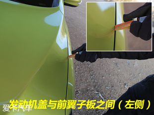

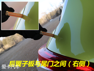

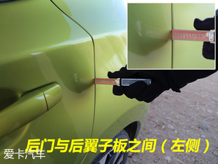

  (四)车身缝隙测试

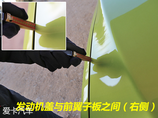

  在这个环节,我们将用游标塞尺对TIIDA的车身缝隙进行测量,包括发动机舱盖与前翼子板之间(两侧)、前翼子板与前车门之间(两侧)、后车门与后翼子板之间(两侧)、车尾门与后翼子板之间(两侧)共计八个测试位置。
  备注:由于测试位置较多,为了便于大家横向对比阅读,我们将测试结果列出表格进行展示,大家也可以根据自己的需要单独点击某一部位的图片进行查看。
东风日产TIIDA车身缝隙测试数据
测试位置 缝隙宽度(单位:mm)
发动机舱盖与前翼子板之间(左侧) 3.8
发动机舱盖与前翼子板之间(右侧) 3.2
前翼子板与前车门之间(左侧) 5.0
前翼子板与前车门之间(右侧) 4.8
后车门与后翼子板之间(左侧) 4.0
后车门与后翼子板之间(右侧) 3.6
车尾门与后翼子板之间(左侧) 5.6
车尾门与后翼子板之间(右侧) 6.4
爱卡汽车网制表 www.xcar.com.cn
 东风日产 TIIDA品质测试 东风日产 TIIDA品质测试
  TIIDA在车身缝隙控制的表现上并没有令人惊喜的表现,左右最大缝隙差出现在两侧后翼子板与尾门之间,差值为0.8mm,不过在除此之外的其他部位表现尚可。

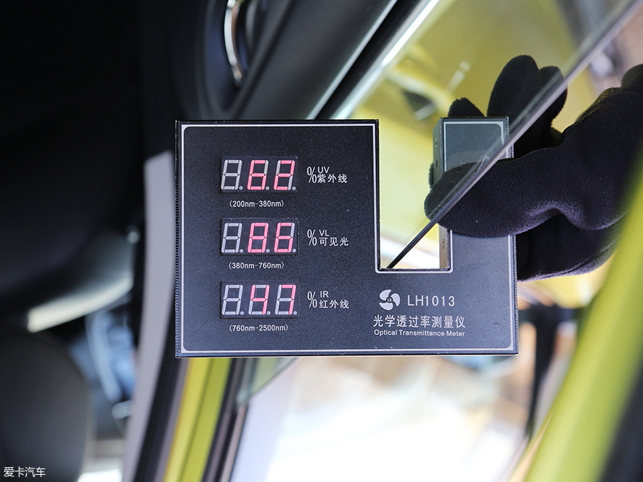

  这一环节中,我们将对TIIDA的车窗透光率进行测试,包括检测紫外线(UV)、可见光(VL)以及红外线(IR)在穿过车窗时的透过率。
  备注:由于所采用的光学透过率测量仪设计比较独特,造成在测试时我们需要反向手持仪器。为了便于大家阅读,我们对以下图片进行了180°旋转。
TIIDA品质测试TIIDA的前排侧窗测试结果为:紫外线透过率62%,可见光透过率86%,红外线透过率为36%。
TIIDA品质测试第二排侧窗的测试结果为:紫外线透过率62%,可见光透过率86%,红外线透过率为47%。
  通过对前排侧窗与第二排侧窗的透光率测试,我们可以清晰地看到TIIDA的前排侧窗与第二排侧窗对紫外线和红外线的隔绝效果基本一致。62%的紫外线透过率能看出车窗对紫外线的隔绝效果比较一般,而对红外线的隔绝效果相对较好。

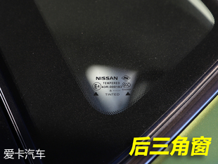

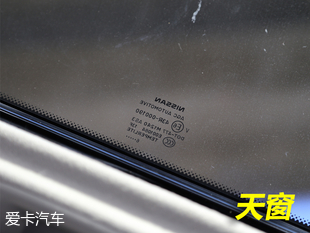

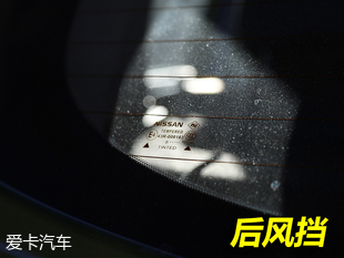

东风日产 TIIDA品质测试TIIDA的全车玻璃来自两个品牌,其中前风挡和天窗使用了旭硝子玻璃,而前后排侧车窗和后风挡则使用了福耀品牌的钢化玻璃。
