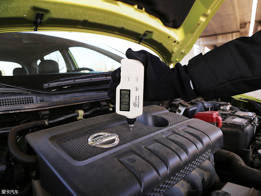

  在此环节中,我们通过使用手持式测振仪,对TIIDA的发动机在怠速运转状况下的振动情况,以及发动机在怠速运转状况下振动传递到车内的情况进行测试。

TIIDA发动机怠速运转状况下振动情况测试数据
测试采样点 振动速度(单位:mm/s)
发动机中间 7.9
发动机左上 10.5
发动机左下 7.9
发动机右上 6.2
发动机右下 7.4
平均值 7.98

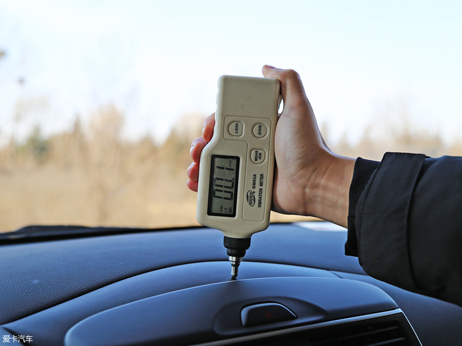

东风日产 TIIDA品质测试保持发动机怠速运转的情况不变,关闭一切能够引起振动的设备,如音响、空调等,此时我们在车内仪表台所测得的振动速度值为0.10mm/s。
  日产的发动机在振动和噪音的抑制上,一向有着不错的表现。这台代号HR16的发动机其平均振动幅度仅为7.98mm/s,传递到车内的振动幅度则为0.10mm/s,在四缸机里处于不错的水平。

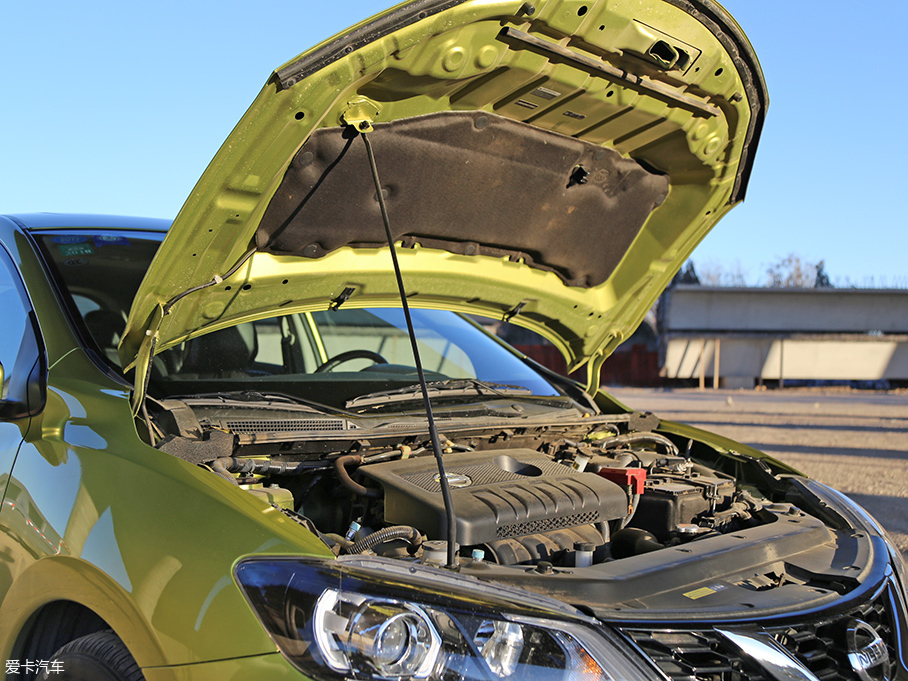

东风日产 TIIDA品质测试TIIDA的发动机舱盖表面安装有隔音棉,为整车良好的NVH表现奠定了基础。另外,TIIDA的发动机舱盖采用单根机械顶杆进行支撑。
