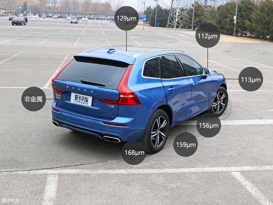

  (三)漆面厚度测试

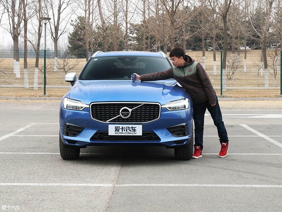

  我们知道车辆的漆面,对于保护外观件有着重要的作用,而在一定范围内,越厚的漆面其防腐蚀效果也就越好,另外,不同外观件的漆面厚度差值,在一定程度上也能够反映出车辆的做工水平。
  下面我们将对XC60的漆面厚度进行测试,包括发动机舱盖、前/后翼子板、前/后车门、车尾门以及车顶等部位都在漆面测试的考核范围之内。那么XC60在漆面工艺方面的表现究竟如何呢?我们接着往下看。
XC60品质测试在漆面测试环节,我们选取了XC60车身的7个部位,包括发动机舱盖、右前/后翼子板、右前/后车门、车尾门以及车顶,每个位置均随机选择5个采样点测量,最后计算其平均值。
XC60品质测试
  总的来说,XC60在车身漆面工艺方面的表现能够令人满意。137μm的漆面平均厚度值,相比同级别车型处于中上等水平。另外,我们能看到XC60不同外观件的漆面厚度差值较小,也能够反映出其较为出色的做工水平。
沃尔沃XC60漆面厚度测试数据
结构部位 漆面厚度(单位:μm)
发动机舱盖 112
前翼子板 113
前车门 156
后车门 159
后翼子板 168
车尾门 非金属
车顶 129
整体漆面厚度平均值 137

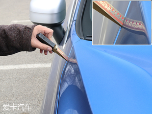

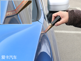

  (四)车身缝隙测试

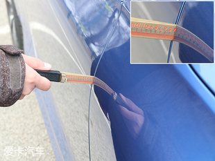

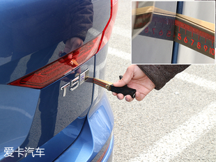

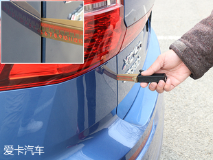

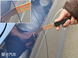

  在这个环节,我们将用游标塞尺对XC60的车身缝隙进行测量,包括发动机舱盖与前翼子板之间(两侧)、前翼子板与前车门之间(两侧)、后车门与后翼子板之间(两侧)、车尾门与后翼子板之间(两侧)。车身左右两侧缝隙的大小以及差值,都能够反映出车辆的装配工艺。
  备注:由于测试位置较多,为了便于大家横向对比阅读,我们将测试结果列出表格进行展示,大家也可以根据自己的需要单独点击某一部位的图片进行查看。
沃尔沃XC60车身缝隙测试数据
测试位置 缝隙宽度(单位:mm)
发动机舱盖与前翼子板之间(左侧) 4.0
发动机舱盖与前翼子板之间(右侧) 3.4
前翼子板与前车门之间(左侧) 4.4
前翼子板与前车门之间(右侧) 4.0
车尾门与后翼子板之间(左侧) 5.0
车尾门与后翼子板之间(右侧) 4.2
爱卡汽车网制表 www.xcar.com.cn
XC60品质测试 XC60品质测试
XC60品质测试 XC60品质测试
XC60品质测试 XC60品质测试
  通过缝隙测试我们能看到,XC60对于车身缝隙的控制处于优秀水平,其发动机舱盖与左/右两侧翼子板的缝隙甚至同为5mm,足以反映出XC60整车装配工艺的高水准。

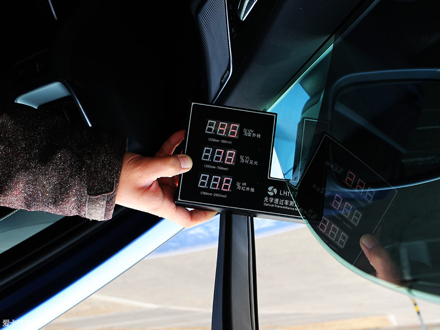

  这一环节中,我们将对XC60的车窗透光率进行测试,包括检测紫外线(UV)、可见光(VL)以及红外线(IR)在穿过车窗时的透过率。那么XC60的车窗透光率表现究竟如何呢?让我们继续测试。
  备注:由于所采用的光学透过率测量仪设计比较独特,造成在测试时我们需要反向手持仪器。为了便于大家阅读,我们对以下图片进行了180°旋转。
XC60品质测试XC60的前排侧窗测试结果为:紫外线透过率45%,可见光透过率78%,红外线透过率为16%。紫外线隔绝能力一般,不过能够对红外线很好的过滤。(后排车窗因贴膜未测得数据)

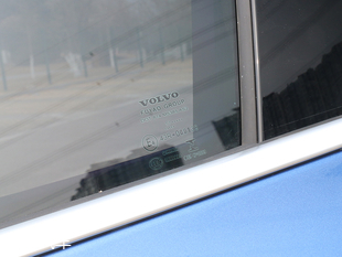

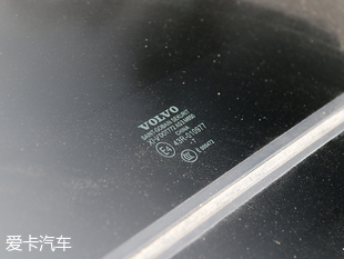

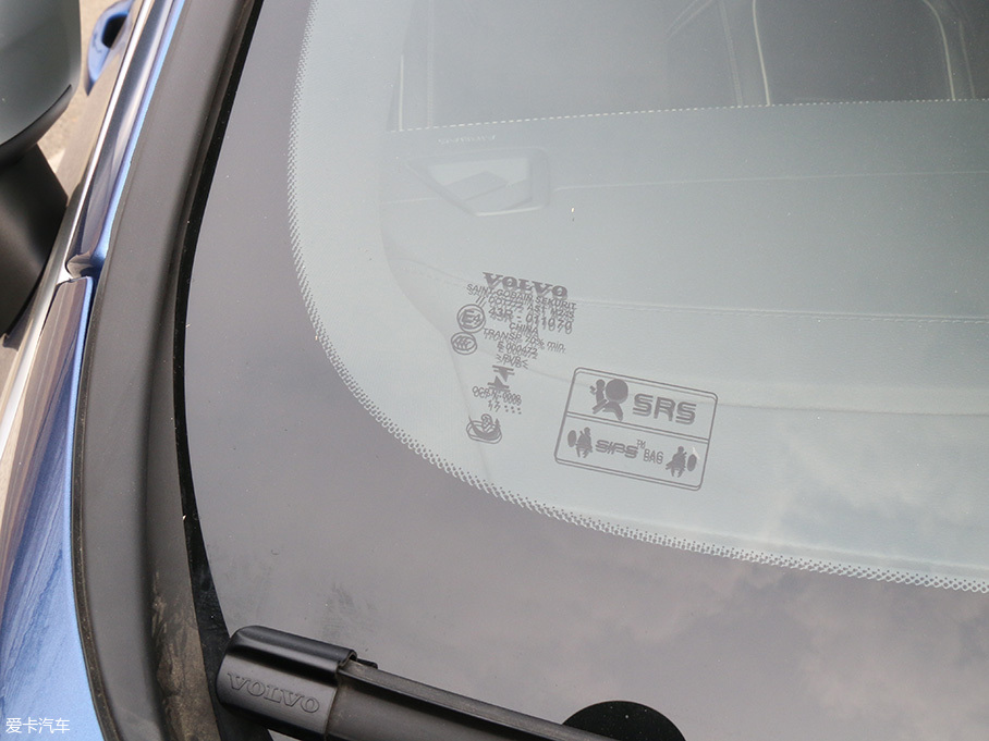

XC60品质测试XC60的全车玻璃分别来自两个品牌,其中前风挡和前/后排侧车窗使用了圣戈班玻璃,后风挡、前/后排侧车窗使用了福耀玻璃。
XC60品质测试 XC60品质测试
