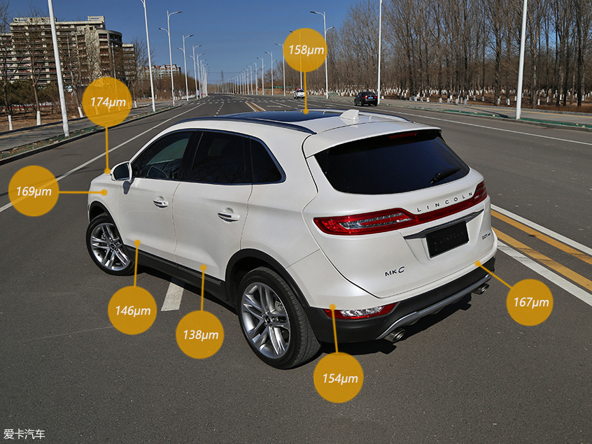

(三)漆面厚度测试
下面我们将对MKC的漆面厚度进行测试,包括发动机舱盖、前/后翼子板、前/后车门、车尾门以及车顶等部位。那么MKC在漆面工艺方面的表现究竟如何呢?我们接着往下看。
在漆面测试环节,我们选取了MKC车身的7个部位,包括发动机舱盖、右前/后翼子板、左前/后车门、车尾门以及车顶,每个位置均随机选择5个采样点测量,最后计算平均值。
经过测试我们可以看出,MKC的车身漆面工艺非常出色,所有采样点的漆面厚度都达到了138μm以上,并且上下浮动不超过40μm。整体车漆厚度均匀,漆面工艺水准较高。
MKC漆面厚度测试数据 | |
结构部位 | 测试平均数据(单位:μm) |
发动机舱盖 | 174 |
前翼子板 | 169 |
前车门 | 146 |
后车门 | 138 |
后翼子板 | 154 |
车尾门 | 167 |
车顶 | 158 |
整体漆面厚度平均值 | 158 |
爱卡汽车网制表 www.xcar.com.cn |

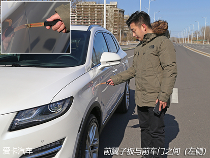

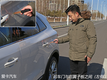

(四)车身缝隙测试

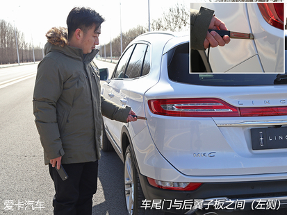

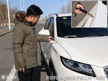

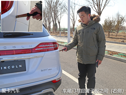

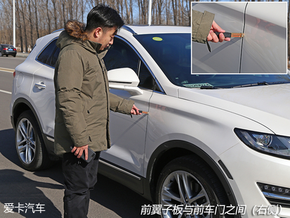

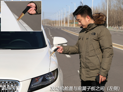

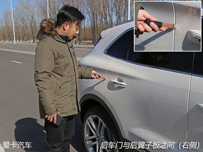

在这个环节,我们将通过游标塞尺对MKC的车身缝隙进行测量,包括发动机舱盖与前翼子板之间(两侧)、前翼子板与前车门之间(两侧)、后车门与后翼子板之间(两侧)、车尾门与后翼子板之间(两侧)共计八个测试位置。
备注:由于测试位置较多,为了便于大家横向对比阅读,我们将测试结果列出表格进行展示,大家也可以根据自己的需要单独点击某一部位的图片进行查看。
MKC车身缝隙测试数据 | |
测试位置 | 缝隙宽度(单位:mm) |
发动机舱盖与前翼子板之间(右侧) | 3.2 |
发动机舱盖与前翼子板之间(左侧) | 4.0 |
前翼子板与前车门之间(右侧) | 5.0 |
前翼子板与前车门之间(左侧) | 2.8 |
后车门与后翼子板之间(右侧) | 2.6 |
后车门与后翼子板之间(左侧) | 2.8 |
车尾门与后翼子板之间(左侧) | 2.8 |
车尾门与后翼子板之间(右侧) | 1.8 |
从测试结果来看,MKC车身缝隙工艺表现颠覆了我们对美式豪华做工的认知。

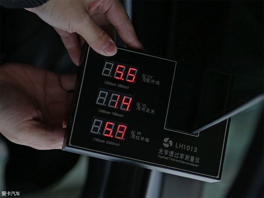

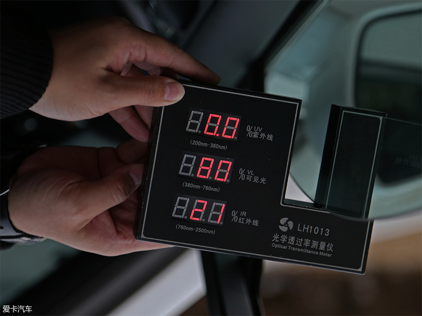

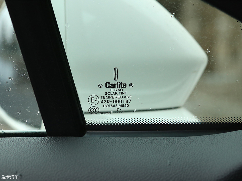

(五)车窗透光率测试

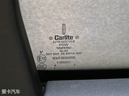

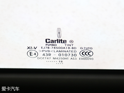

这一环节中,我们将对MKC的车窗透光率进行测试,包括检测紫外线(UV)、可见光(VL)以及红外线(IR)在穿过车窗时的透过率。
备注:我们所采用的光学透过率测量仪设计比较独特,造成在测试时我们需要反向手持仪器。为了便于大家阅读,我们对以下图片进行了180°旋转。
经过测试我们发现,MKC的前排侧窗紫外线透过率为0%,可见光透过率为80%,红外线透过率为21%。
MKC后排侧窗的紫外线透过率为5.5%,可见光透过率为14%,红外线透过率为5.9%。
经过测试我们发现,得益于隐私玻璃的采用,MKC的后排对可见光和红外线的隔绝效果非常不错,保证了后排乘客的舒适性和隐私性。
