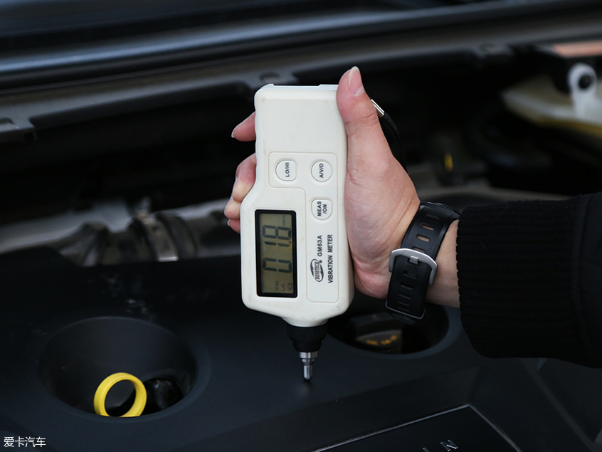

  这个环节中,我们将通过手持式测振仪,对MKC的发动机在怠速下的振动情况,以及怠速下振动传递到车内的情况进行测试。
MKC品质测试在测试发动机怠速振动情况时,我们将在发动机护罩上选择5个采样点进行测量,并计算平均值作为最终结果。而测试的项目为振动速度,单位为“mm/s”。
MKC发动机怠速下振动情况测试数据
测试采样点 振动速度(单位:mm/s)
发动机中间 1.8
发动机左上 2.4
发动机左下 0.5
发动机右上 4.7
发动机右下 4.1
平均值 2.7
爱卡汽车网制表 www.xcar.com.cn

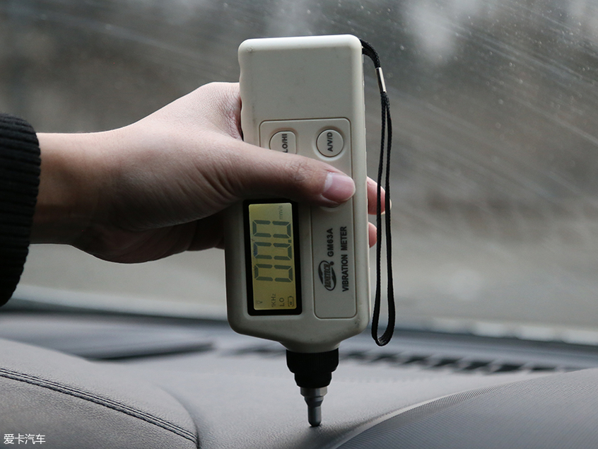

MKC品质测试保持发动机怠速运转,关闭一切能够引起振动的设备,如音响、空调等,此时我们在车内仪表台所测得的振动速度值为0.0mm/s,表现优异。

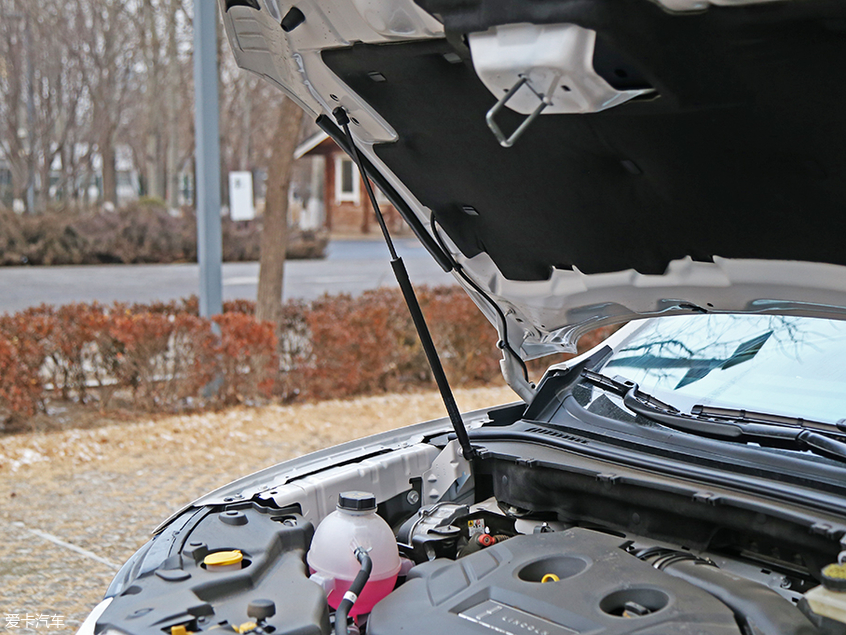

MKC品质测试此外,MKC的发动机盖还采用了液压挺杆,从这些细节之处可见MKC对于品质的追求。
