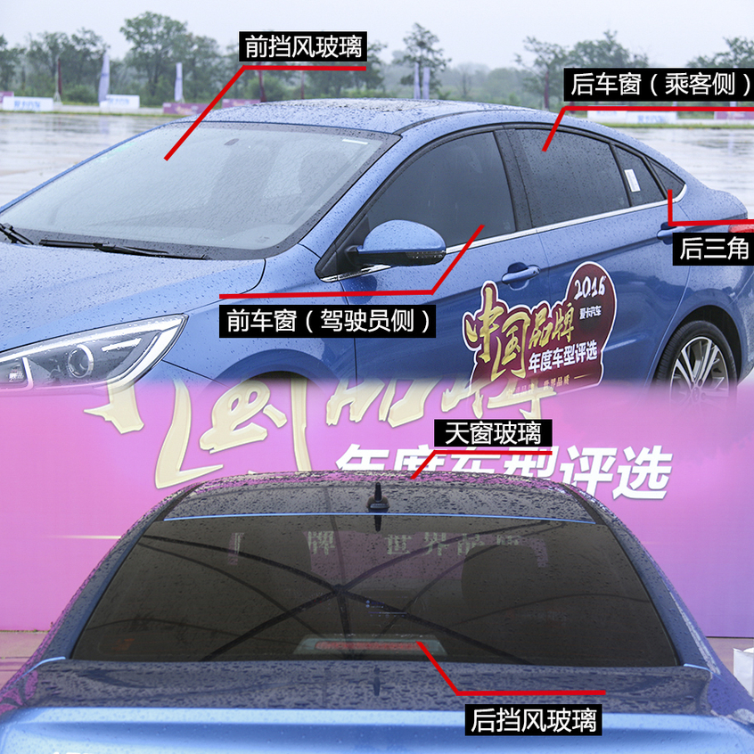

看《美国工厂》学不到的汽车玻璃知识一般来说,汽车玻璃分为前后挡风玻璃、前后车窗玻璃、前后三角窗玻璃、天窗玻璃等,不同位置都有其相对应的规格及种类。
科雷缤用A级发动机? 细数全球车企CP钢化玻璃(认准Tempered、Tempalex字样)是普通玻璃通过物理或化学方法“钢化”制成的,它的内部结构发生了变化,因此强度更高。当遇有破坏性外力冲击时,钢化玻璃会破碎成带钝边的颗粒状,它的主要使用部位是后挡风玻璃、天窗、前后车门玻璃和前后三角窗玻璃。
科雷缤用A级发动机? 细数全球车企CP夹层玻璃(认准Laminated、Lamilex字样)由2层或2层以上玻璃胶合而成,它的安全性来源于玻璃之间的PVB胶片。当玻璃破碎时,PVB胶片会把碎片黏在一起,使其不会散落伤人,并且还能保证驾驶者有一定的视野来处理紧急情况。夹层玻璃的主要使用部位为前挡风玻璃和天窗。
