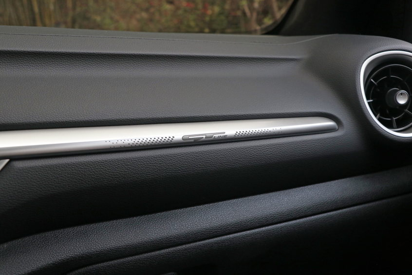

  现在让我们把售价和级别都微调一下,看看10-15万元级别的紧凑级家用轿车。以我试驾过的2021款起亚K3为例,它的中控台采用了大面积的搪塑材质进行了包裹,纹路方面采用的是仿皮质纹路和磨砂纹路。其触感并不算太柔软,原因就是上文我曾经讲到过的发泡层不够柔软。但是它的异味控制的十分到位,由此可见,起亚是为了减少发泡材料与搪塑蒙皮中的胶质物使用,起到更加环保的目的。也许有人会问那为什么不能用一些更顶级更环保的胶质物呢?原因也很简单,成本控制。一台10万元的轿车,不可能花3万元在仪表台上。
