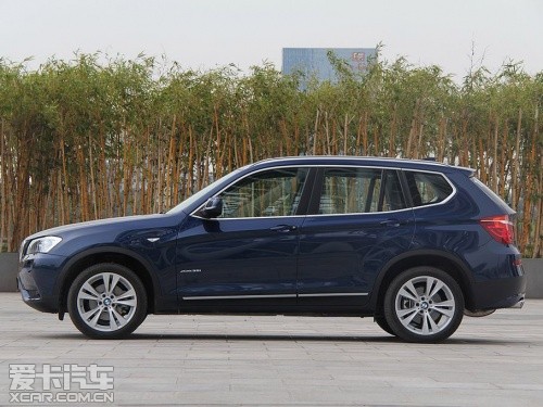

宝马 2011款宝马X3

    尺寸大小:新X3较老款加大 X1被誉为“3系SUV版”
    两车外观的比较是个见仁见智的问题,最直观不同的就是大小。新X3的长、宽及轴距较老款都有增加,外观显得更健壮,看上去更像X5了,内部空间也有不错的提升。X1为什么被认为是3系的SUV版?第一点在于两者基于同平台研发,2760mm数据相同的轴距可作为第二点。

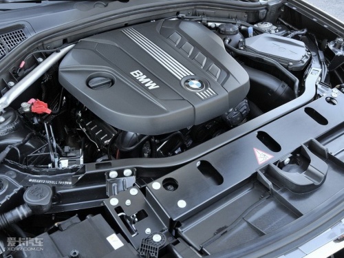

    动力总成:发动机同为28i 变速箱一老一新
    动力方面,两款发动机的排量与动力参数都一样,只有最大扭矩转速一项上略有不同。有网友预计X1凭借尺寸小的优势,在加速和操控上优于X3,究竟实际情况如何?爱卡即将对X3进行全面评测,敬请关注。

宝马 2011款宝马X3

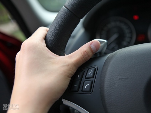

    变速箱均为ZF的手笔,X1沿用了服役时间较长的6AT,换代后的X3则装备了5系和X5等在用的8AT,更多的挡位让变速箱的齿比更密。不过,顶配X1上的换档拨片,要比X3领先在驾驶过程中多一份乐趣。

X1顶配配备了换档拨片
    看重更多挡位的8AT,则代替不可行。认为6AT能满足使用,喜欢换档拨片带来的乐趣,继续下一条件。
