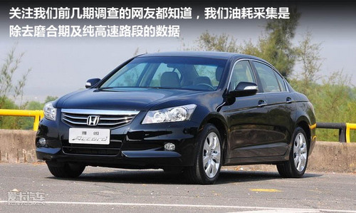

   消费者选车时所关注的油耗问题,获取信息的来源大多是4S店里提供的工信部所示综合油耗,而实际油耗往往比工信部标注的油耗略高,但究竟高多少?消费者可能没有一个清晰的认识,我们集中调查了爱卡论坛中的车主,将他们提供日常使用的油耗量展现给大家,让更多消费者对自己所中意的车型有个具体的了解。
