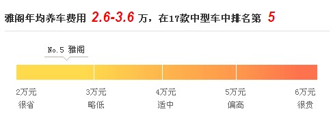

   广本雅阁无论是燃油费用还是保养费用,比同级别蒙迪欧致胜都略便宜些,总养车费用少800元左右,因此其养成费用在17款中型车里排在第5位,此排名是根据现有数据统计且费用最低的车型作为排名依据
中型车里排第五——雅阁养车费用大调查
 按照我们的标准,3万元作为一个标准,来进行养车费用的衡量,保有量较高的雅阁2.0L和2.4L自动挡的年均养车费用均不到3万元,可以说是一款亦家亦公的经济车型。
