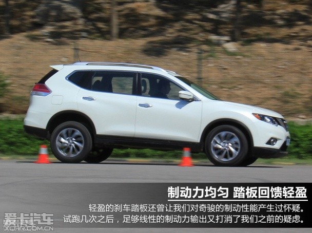

实测加速时间 8.33秒 9.16秒
实测制动距离 40.97米 42.98米
整备质量 1756公斤 1577公斤
工信部油耗 8.8L/100km 8.3L/100km
爱卡汽车网制表 www.xcar.com.cn
    从实际测试的表现来看,翼虎和奇骏的动力参数差距不小,但是测试结果差距不大。翼虎虽然动力更胜一筹,但是沉重的车身并没有让它获得太多优势,不过近1秒的差距也不算小了。奇骏虽然使用的是自然吸气发动机,但是轻盈的车身和高效的CVT仍然让它拥有10秒以内的加速成绩。在制动方面,翼虎表现非常出色,不到41米的成绩已经算是上佳表现,特别是对于这种体积和重量都不小的车型而言。奇骏不到43米的制动距离也在优秀范围内,只是对于相对较轻的车身而言其实可以做的更好。

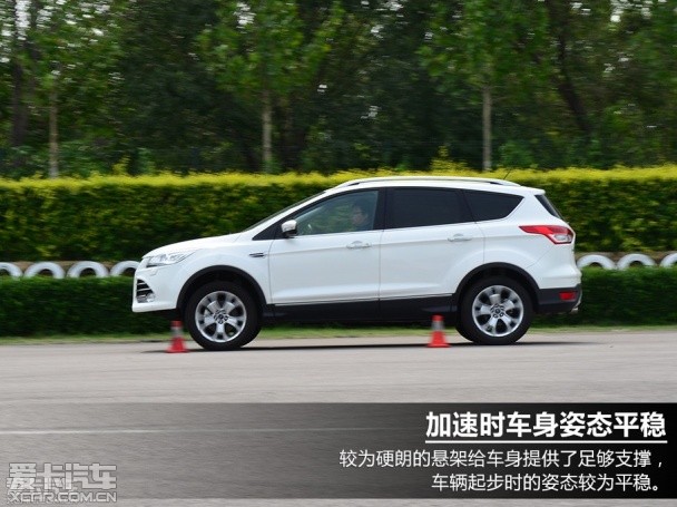

翼虎加速姿态

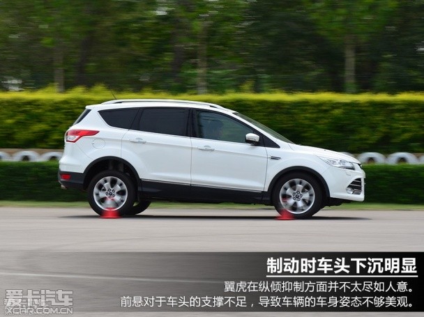

翼虎制动姿态

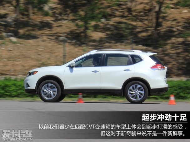

奇骏加速姿态
奇骏制动姿态
    至于加速制动时车身姿态的控制,翼虎虽然悬挂很硬,但是由于车身的重压,仍然出现强烈的点头现象。奇骏对于车身的姿态抑制略好,不知道是不是ARC系统起了作用。

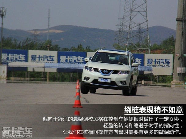

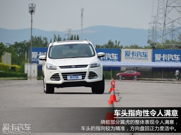

翼虎绕桩姿态
奇骏绕桩姿态
操控水平评述
翼虎     绕桩部分翼虎的整体表现令人满意,它在桩桶间的平均时速略低于CX-5,电子系统和四驱系统都在小心翼翼的控制着车尾的滑动幅度,不会让它有出格的表现。
奇骏     绕桩测试对于奇骏来说就有些难度了,偏向于舒适的悬架调校风格在控制车辆侧倾时做出了一定妥协,轻盈的转向和略逊于对手的指向性让我们在桩桶间操作方向盘 时需要有更多的微调动作。而为了安全存在的电子系统对于车辆失控风险的预判时间比较靠前,然后会迅速直接的进行介入,这使得奇骏在绕桩时的整体表现不够流畅。

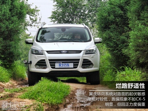

翼虎野外道路测试

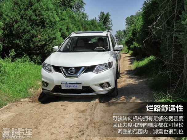

奇骏野外道路测试
    城市SUV个别时候会用在郊野旅游,所以需要具备一定的通过性,所以两款车的离地间隙、接近角、离去角和实际通过能力都进行了测试。

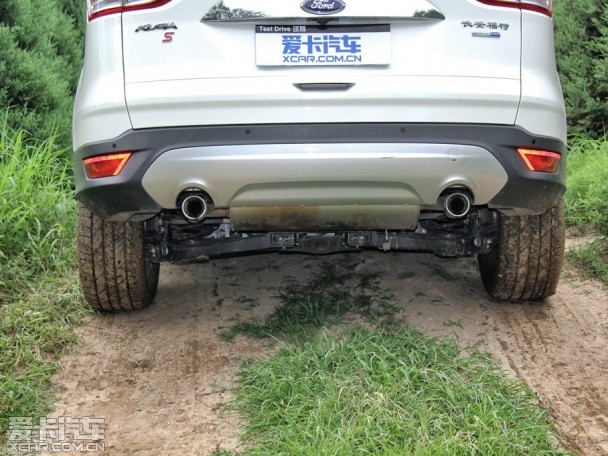

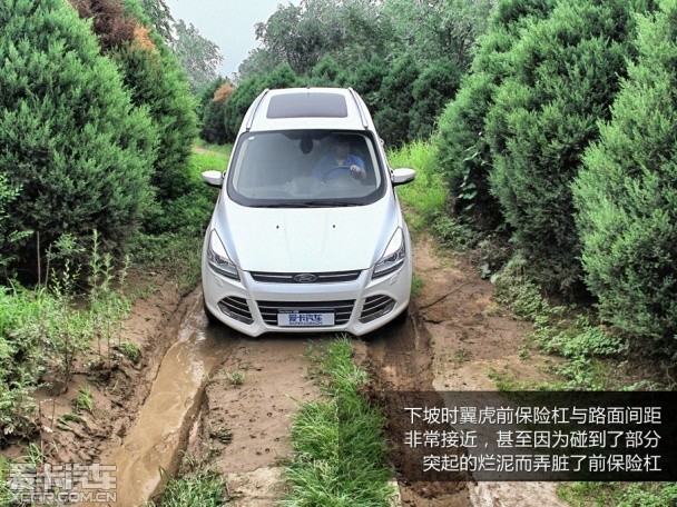

翼虎被担在驼峰上

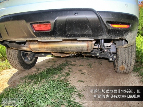

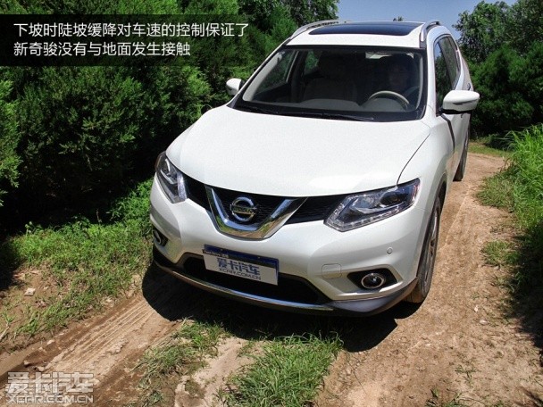

奇骏离驼峰稍有距离
通过性参数
车型 翼虎 奇骏
离地间隙 210mm 214mm
接近角 21° 17.4°
离去角 25° 25°
    实际表现上翼虎和奇骏尚可,翼虎巨大的车身拖了后退,在通过驼峰的时候车底中部轻微被担住。奇骏虽然走舒适路线,在越野道路上表现稳健,以很小的间隙通过了驼峰。
