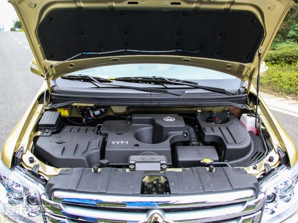

    风光360搭载一台源自三菱的4A91S DVVT发动机,排量1.5L,最大功率为83kW,峰值扭矩147Nm,匹配5速手动变速箱,百公里油耗据官方称能达到6.8L。底盘方面,新车使用前麦弗逊独立悬架和后双纵臂式螺旋弹簧。此外,风光360定位于家用MPV,采用前置前驱布局,而不是传统微面的前置后驱。

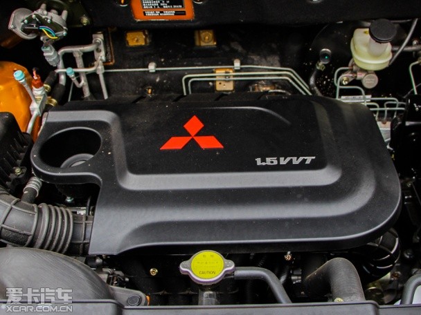

    欧诺配备的是三菱4G1系列发动机,4G15发动机最大功率为78kW,最大扭矩为135Nm。与发动机搭配的是5速手动变速箱,该变速箱成本低廉,但用起来还是很不错的,只是离合器的接合点较低,需要一段时间来适应。

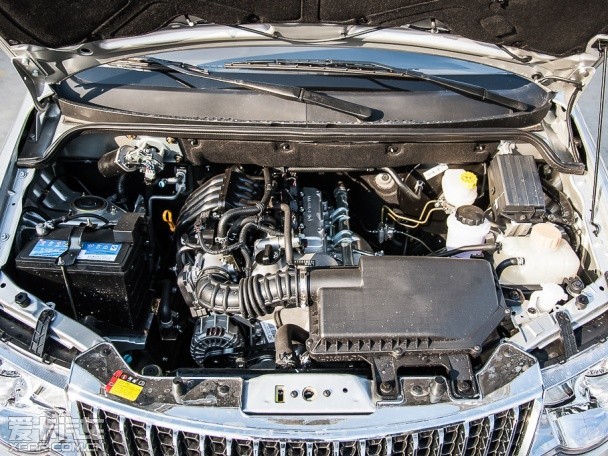

    五菱宏光S搭载了1.2L与1.5L两款自然发动机作为动力单元,我们此次试驾的全部为高配的1.5L车型,这款与宝骏630完全一样的P-TEC发动机具有DVVT技术,最大功率为82千瓦,最大扭矩为147牛米,与之搭配的是手动5速变速器。

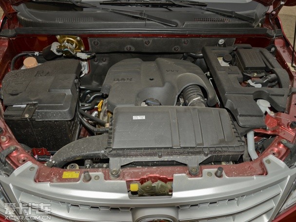

    动力方面,提供1.5L排量,但包括两种型号。中低配的实用型和实力型所搭载的发动机型号为BJ415A,而时尚型、品尚型、乐尚型和尊尚型所搭载的发动机型号为BJ415B(VVT)。两款发动机除了动力参数有所不同之外,另一个主要区别即是BJ415A采用正时皮带,而BJ415B则采用的是终身免维护的正时链条。
