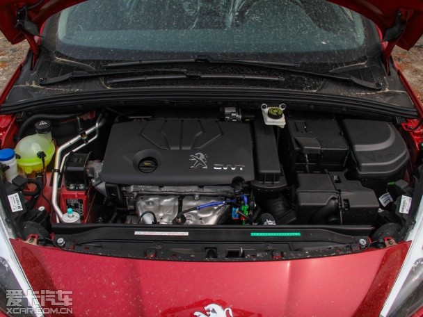

东风标致2014款标致308
    标致308配备了1.6L与2.0L发动机,其中1.6L发动机的最大功率为86kW(117Ps),最大扭矩为150N·m;2.0L发动机的最大功率为108kW(147Ps),最大扭矩为200N·m。与之配备5速手动变速器和4速手自一体自动变速器,悬挂方面,东风标致308采用前麦弗逊式独立悬挂+后可变形横梁式非独立悬挂的悬挂结构。
    点评:两款车是其1.6L车型的最高配置,对比下来我们可以看到配置方面后来者铃木启悦表现出新车型应有的配置丰富,而标致308 1.6L车型整体来表现更多的是够用。两者来说按现有配置来说选择1.6L车型似乎铃木启悦更为实在,若要想拥有动力更佳的车型可以选择标致308或者其他车型。
