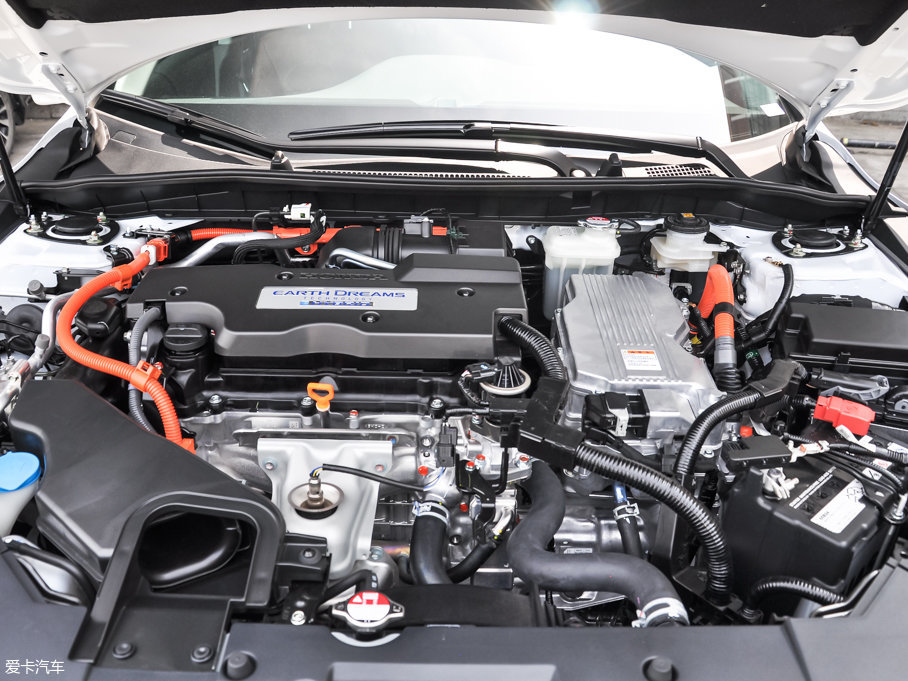

  新雅阁(Accord)锐混动
广汽本田2016款雅阁混动
  新雅阁(Accord)锐混动以电机驱动为主,电机最大功率为135kW,能够实现315Nm的最大扭矩,带来强劲的起步加速性能表现,同时配合升级版的阿特金森循环发动机,能实现低至4.2L/100km的超低油耗。整个系统最大综合输出功率为158kW,是同级别同排量的功率之最。i-MMD系统有三种行驶模式,根据道路条件的不同系统自动切换行驶模式:在起步及行驶过程中巡航时,电池向行驶用电机供应电能驱动前行;在需要强力加速时,由发动机驱动发电机发电,将电力供应给行驶用电机驱动前行;高速巡航时,发动机直接联系离合器,直接将动力传输到车轮驱动车辆。通过三种驱动模式的不停切换,发动机绝大多数时间内都保持在一个高效的工况内工作,因此新雅阁(Accord)锐混动的这套i-MMD混合动力系统效率相当出众。
  传动方面,新雅阁(Accord)锐混动没有搭载传统意义上的变速箱,而是搭载一台由行驶电机和发电用电机组成的ECVT变速箱配合PCU进行变速,能够有效提升电能效率,并实现平顺加速。

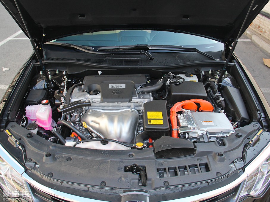

  凯美瑞 双擎
广汽丰田2015款凯美瑞 双擎
  凯美瑞双擎搭载了丰田那套著名的TSH-II混合动力系统,这套系统在丰田的车型上已经服役多年,可靠性有所保障。凯美瑞双擎使用一台代号为4AR-FXE的2.5L自然吸气发动机加一台的电动机相互配合,汽油机同样带有宽域的阿特金森循环功能, 系统最大功率为151kW。与i-MMD不同,TSH-II的油电混合工况是通过两套行星齿轮组,在不同工况间汽油机和电动机动力按不同比例输出。
  凯美瑞双擎有如下几个工作模式:起步时,发动机休息,由电动机输出动力;其它时候都是发动机和电动机协同配合出力,驱动车辆前进。
  传动方面,凯美瑞双擎同样搭载一台ECVT与PCU相互配合实现变速。实际表现上,凯美瑞双擎的动力同样充裕,低扭动力充沛,平时市区或高速上加速超车毫无压力。油耗方面,工信部给出的数据是百公里5.3L,比新雅阁(Accord)锐混动4.2L/100km的表现略为逊色。
  总结:动力方面,新雅阁(Accord)锐混动的系统最大功率为158kW,凯美瑞双擎的系统最大功率为151kW,从数据上看,新雅阁(Accord)锐混动比凯美瑞双擎的功率更大,低扭加速时,新雅阁(Accord)锐混动也表现得更暴力。两套混动系统相较之下,新雅阁(Accord)锐混动的i-MMD的逻辑更简单,效率也更高,动力更强,因此新雅阁(Accord)锐混动在动力方面无疑更胜一筹。
