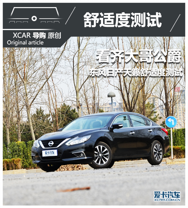

看齐大哥公爵 东风日产天籁舒适度测试

  自从上市以来,现款东风日产天籁便以全新的外观和较高的保值率广受好评。该车于一年前进行了换代,并用直列4缸2.5L发动机代替了V型6缸2.5L发动机。新款车型有着全方位较为均衡的表现,在中型三厢轿车市场虽然没有跻身前三,但也有着不错的销量。今天我们便拿到了这辆主打“舒适性”的天籁,并对它进行了全方位的舒适度测试。
天籁舒适度测试
  在本文中,我们将通过隔音测试、空气净化测试、内饰材质测试、座椅舒适度测试、乘坐空间测试以及悬挂支撑测试等环节,来看看东风日产天籁在舒适度方面的实际表现,并通过直观的形式展现出来。
