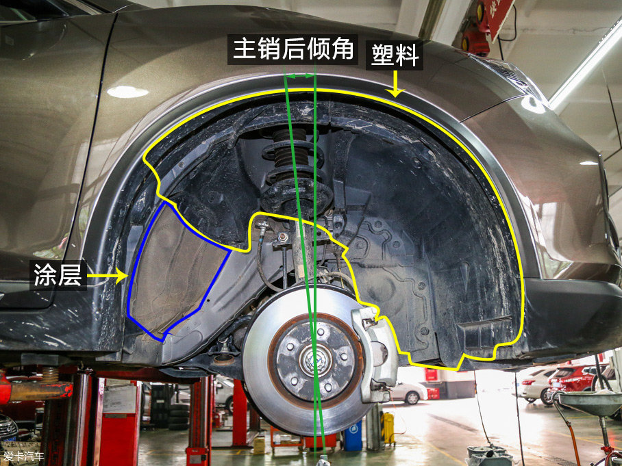

奇骏底盘解析奇骏前轮拱防护做的还算不错,轮拱内一部分采用了塑料护板进行了包裹,未被包裹部位喷有软质隔音涂层。并且采用了常规的主销后倾角角度,以提升转向反应和降低扭矩转向特性。
