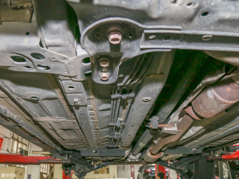

奇骏底盘解析奇骏底盘的中间部位大概有60%的面积喷有涂层。

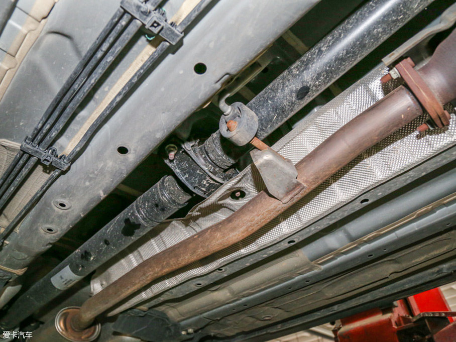

奇骏底盘解析底盘下方管路没有护板遮盖,但是被设计在了靠近并且高于底部纵梁的位置,最大限度的降低了磕碰概率。奇骏的底盘纵梁并没有设计的很粗壮厚实,因此不建议经常开着它行驶在路况恶劣地形。
奇骏底盘解析奇骏传动轴中间部位设计有中间支承,它能够补偿传动轴轴向和角度方向的安装误差,缓冲轴向窜动。

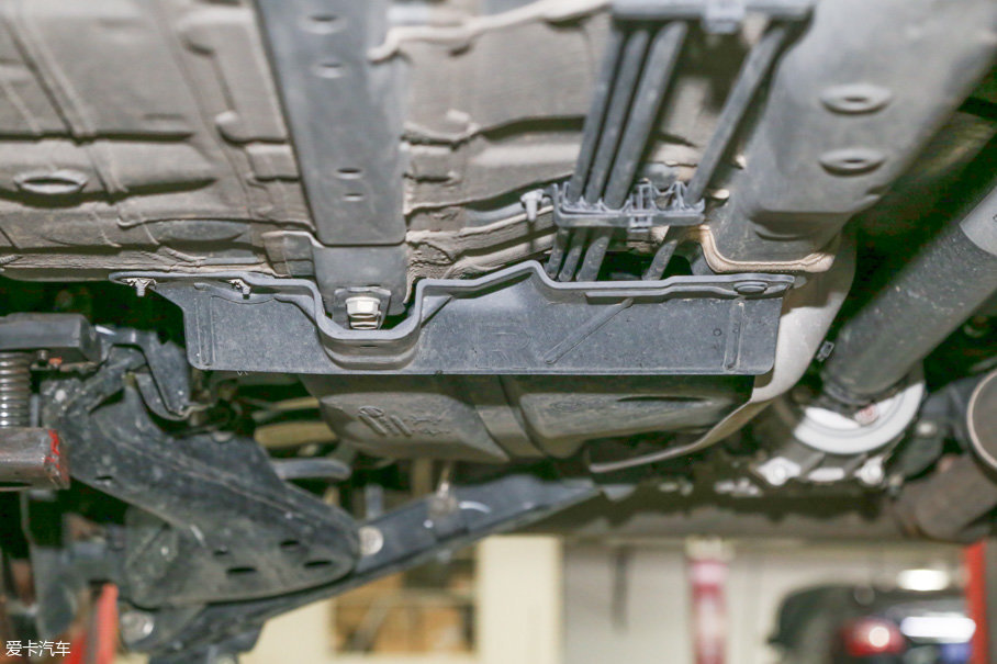

奇骏底盘解析奇骏底盘中后部两侧安装有两块塑料材质扰流板,它们能够在车辆高速行驶时改变气流方向和速度,使空气更加顺畅快速的穿过底盘,增加车辆高速行驶的稳定性。

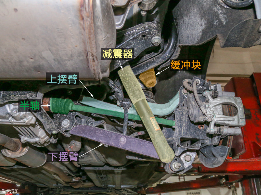

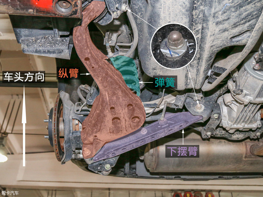

奇骏底盘解析奇骏的后悬挂采用三连杆结构,由上摆臂、下摆臂和一个纵臂所构成,值得注意的是上摆臂采用铝合金材质,降低了簧下质量,提升操控舒适性。
  奇骏的后悬挂处设计有缓冲块,在悬挂突然遇到大的冲击或者快速驶过颠簸路面时,当悬挂行程被用尽后,缓冲块能够为车身提供额外的支撑,让车内的人感觉到这辆车的底盘更加扎实。
东风日产2017款奇骏斜向布置并且采用分离设计的弹簧和减震器,减小了后悬挂侵占行李厢的空间,这样的设计也为奇骏能够摇身一变成为7座SUV奠定了基础。

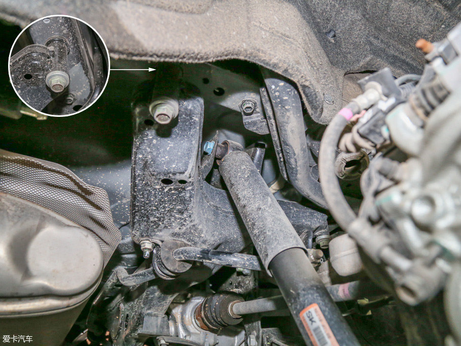

奇骏底盘解析奇骏的弹簧固定在后悬挂纵臂上,这样设计的其中一个原因想必也一定和车内空间最大化有关。纵臂和下摆臂与副车架的连接处设计有偏心螺栓,可用于调整后轮束角和外倾角。
奇骏底盘解析奇骏后悬挂减震器顶端固定在副车架上,对于细碎震动隔绝的更好。后副车架与车身采用刚性连接。

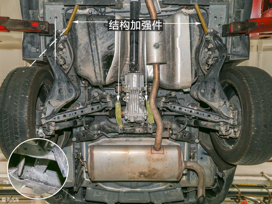

奇骏底盘解析奇骏的后副车架设计有四处结构加强件,提高了副车架本身和副车架与车身连接处的强度。奇骏尾部配有防撞梁,至于它能否提高车辆安全性这个问题,我还是选择相信IIHS。

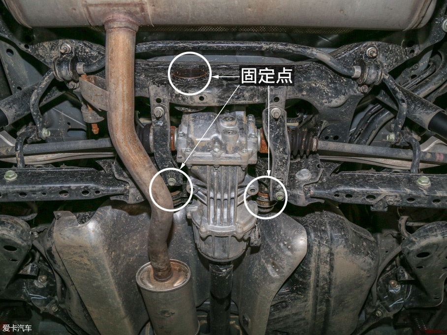

奇骏底盘解析四驱版本的奇骏采用适时四驱的驱动形式,中央差速器为多片离合器结构。整个差速器结构非常紧凑,通过三点固定在副车架上。

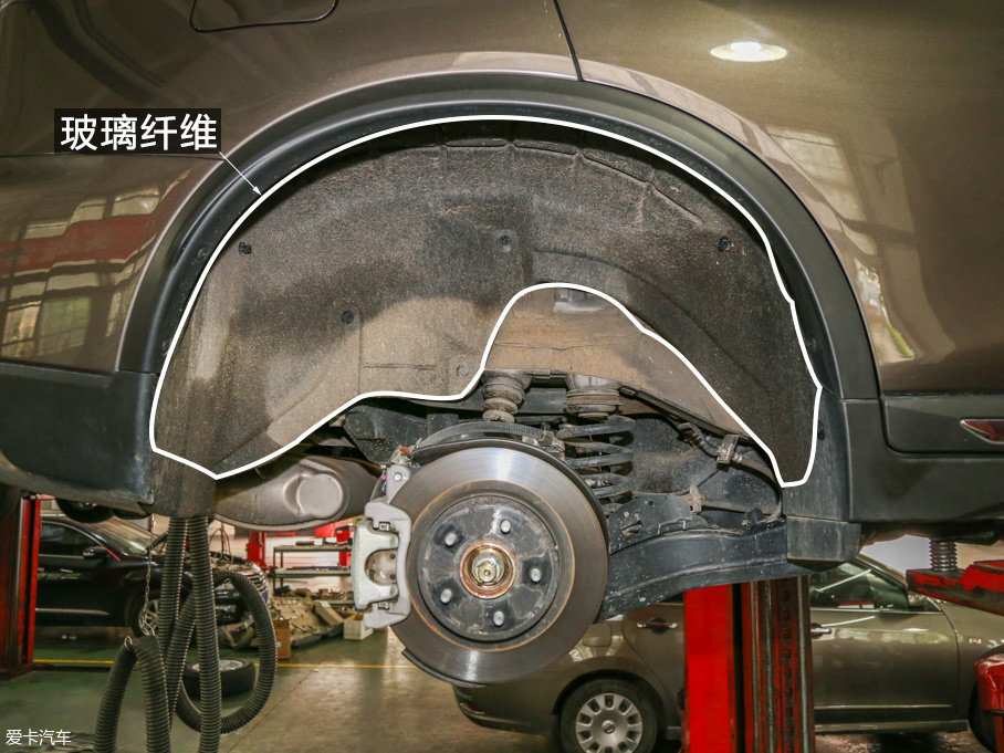

奇骏底盘解析奇骏后轮拱内装配了玻璃纤维材质的护板,相比前轮拱内的塑料护板,玻璃纤维材质护板有着更好的隔音和防护效果。

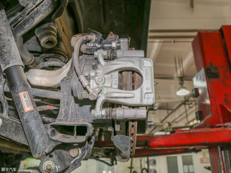

奇骏底盘解析奇骏后刹车采用单活塞卡钳搭配通风盘的结构,在同级别SUV中,多数车型都采用普通盘式刹车。而奇骏之所以采用相对高端的通风盘,与它所搭载的ARC系统是密不可分的。

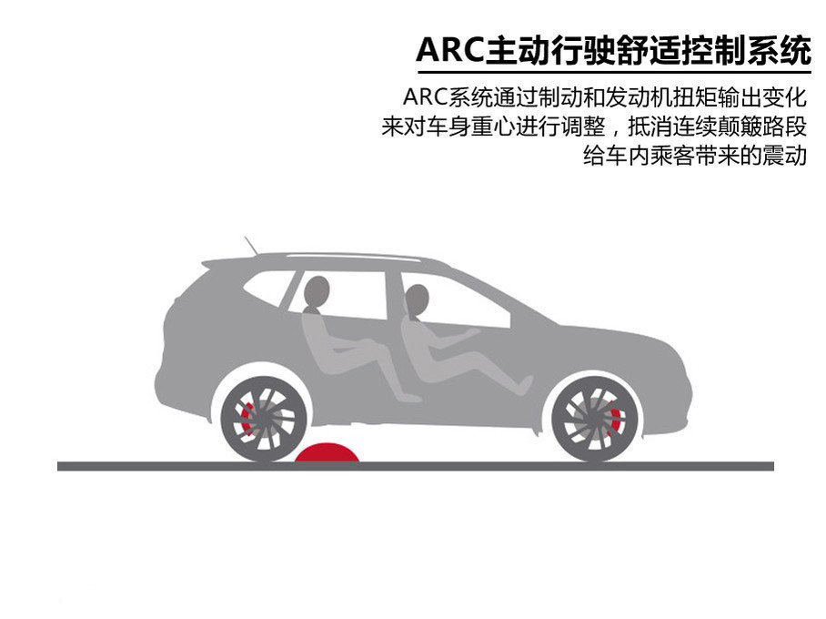

  奇骏所搭载的ARC主动行驶舒适控制系统的工作原理是,通过调节刹车力度以及发动机扭矩输出,来对车身重心变化进行调整,以抵消在连续颠簸路段行驶时,给车内乘客带来的震动起伏,提升乘坐舒适性。
  奇骏驾驶起来确实能够给人一种丝般柔滑的感觉,这样的感受一方面与2.5L自然吸气发动机搭配CVT变速箱密不可分,另一方面应该就是ARC主动行驶舒适控制系统的功劳。
奇骏底盘解析由于ARC系统是通过控制刹车以及发动机扭矩来达到目的,因此奇骏四轮都采用了散热效果较好,同时成本较高的通风盘。

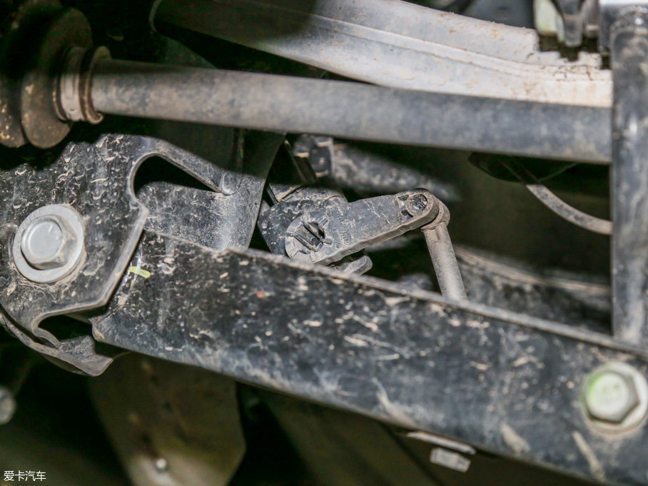

奇骏底盘解析车身高度传感器将车身高度信号传给ECU,ECU通过传感器数据实现包括ARC系统在内的各项辅助功能。
