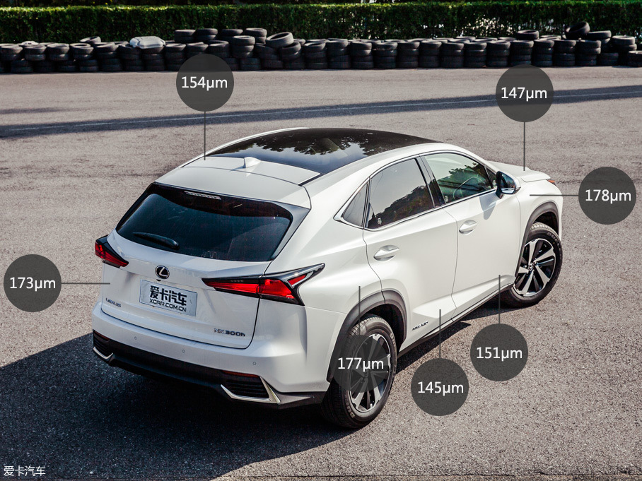

  接下来,我们将对新雷克萨斯NX的漆面厚度进行测试,包括发动机舱盖、前/后翼子板、前/后车门、车尾门以及车顶这些部位,都在漆面测试的考核范围之内。
雷克萨斯NX品质测试在漆面测试环节,我们选取了新雷克萨斯NX车身上的7个部位,包括发动机舱盖、右前/后翼子板、右/前后车门、车尾门以及车顶,每个位置均随机选择5个点采样测量,最后计算其平均值。
雷克萨斯NX品质测试
  总的来说,新雷克萨斯NX在车身漆面工艺方面的表现非常令人满意。161μm的漆面平均厚度值,相比同级别车型处于中上等水平。通常非铁材质车身覆盖件的漆面厚度值均小于120μm,而新雷克萨斯NX前发动机舱盖的漆面厚度达到了147μm,这样的表现从侧面体现出了它优秀的漆面喷涂工艺。

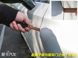

  (四)车身缝隙测试

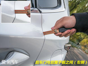

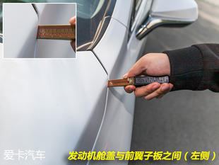

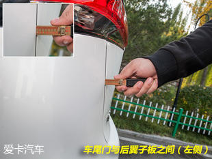

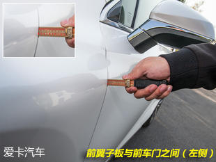

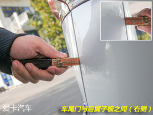

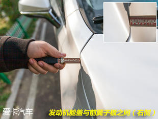

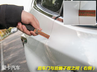

  在这个环节,我们将用游标塞尺对新雷克萨斯NX的车身缝隙进行测量,包括发动机舱盖与前翼子板之间(两侧)、前翼子板与前车门之间(两侧)、后车门与后翼子板之间(两侧)、车尾门与后翼子板之间(两侧)共计八个测试位置。
  备注:由于测试位置较多,为了便于大家横向对比阅读,我们将测试结果列出表格进行展示,大家也可以根据自己的需要单独点击某一部位的图片进行查看。
新雷克萨斯NX车身缝隙测试数据
测试位置 缝隙宽度(单位:mm)
发动机舱盖与前翼子板之间(左侧) 4.0
发动机舱盖与前翼子板之间(右侧) 4.2
前翼子板与前车门之间(左侧) 4.0
前翼子板与前车门之间(右侧) 4.0
后车门与后翼子板之间(左侧) 3.4
后车门与后翼子板之间(右侧) 3.6
车尾门与后翼子板之间(左侧) 6.2
车尾门与后翼子板之间(右侧) 6.8
爱卡汽车网制表 www.xcar.com.cn
雷克萨斯NX品质测试 雷克萨斯NX品质测试
  从测试结果来看,新雷克萨斯NX所测试部位的误差均在0.6mm之内,大部分装配误差小于0.2mm。我认为雷克萨斯之所以坚持进口、坚持本土生产的原因,与这个品牌希望对汽车的生产装配环节进行严格把控不无关系。总的来说新雷克萨斯NX在车身缝隙宽度上所反映出的装配工艺,是非常令人满意的。

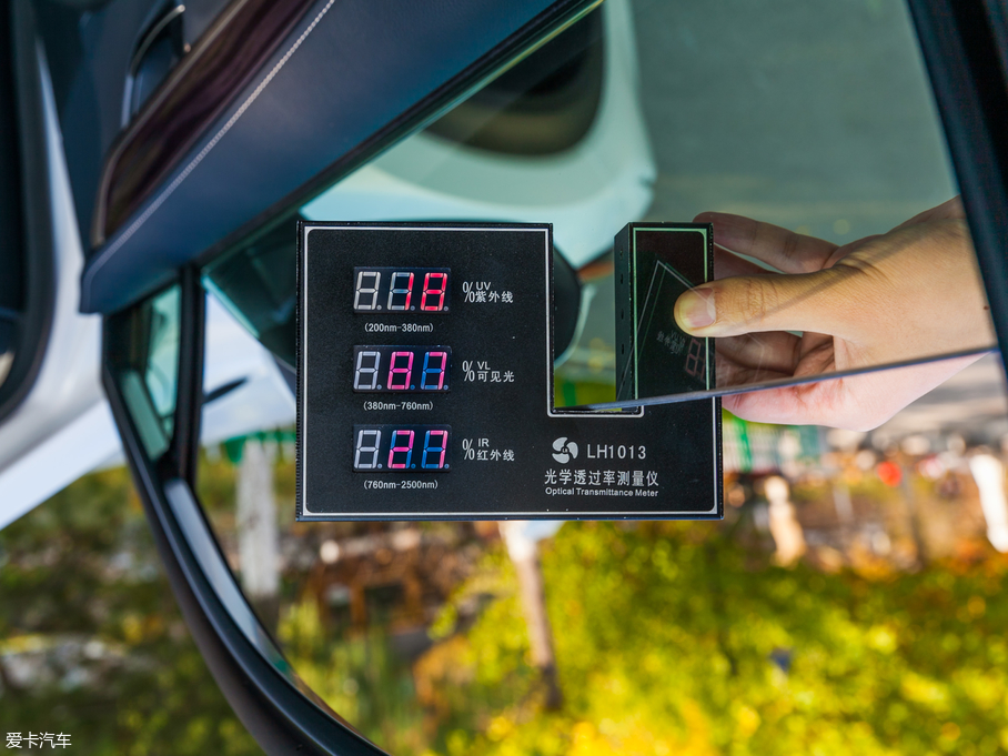

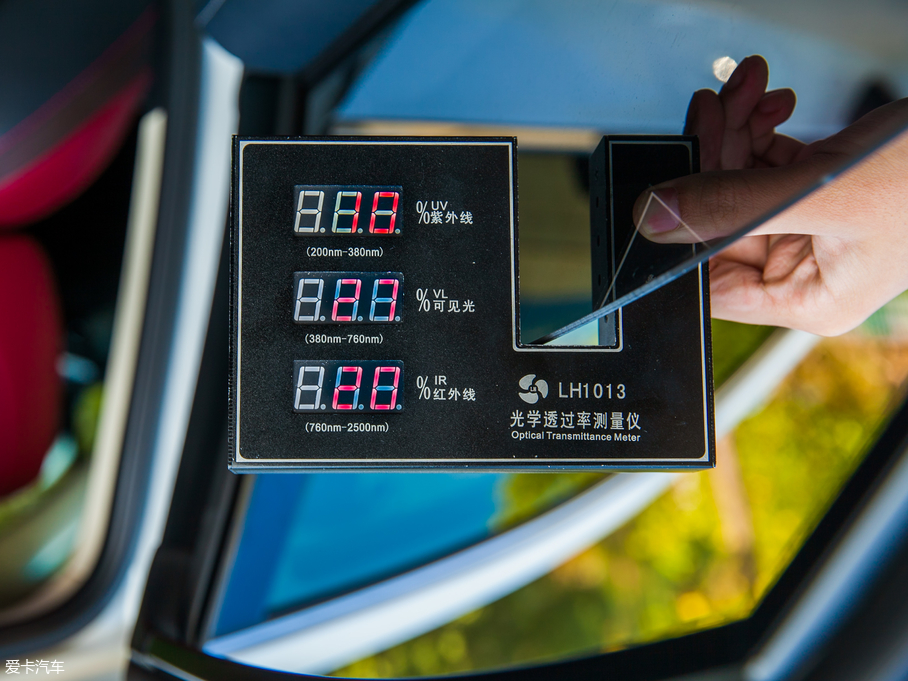

  这一环节中,我们将对新雷克萨斯NX的车窗透光率进行测试,包括检测紫外线(UV)、可见光(VL)以及红外线(IR)在穿过车窗时的透过率。
  备注:由于所采用的光学透过率测量仪设计比较独特,造成在测试时我们需要反向手持仪器。为了便于大家阅读,我们对以下图片进行了180°旋转。
雷克萨斯NX品质测试新雷克萨斯NX的前排侧窗在测试时的结果为,紫外线透过率18%,可见光透过率87%,红外线透过率为27%。
雷克萨斯NX品质测试该车第二排侧窗在测试时的结果为,紫外线透过率10%,可见光透过率27%,红外线透过率为20%。
  通过对前排侧窗与第二排侧窗的透光率测试,我们可以清晰的看出新雷克萨斯NX的前排侧窗与第二排侧窗对紫外线与红外线有明显的阻挡作用。此外,新雷克萨斯NX车系中部分车款还配有后排隐私玻璃。

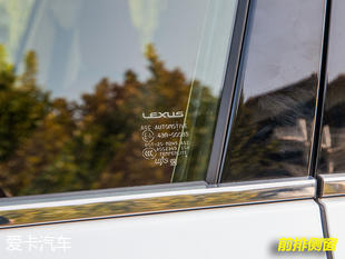

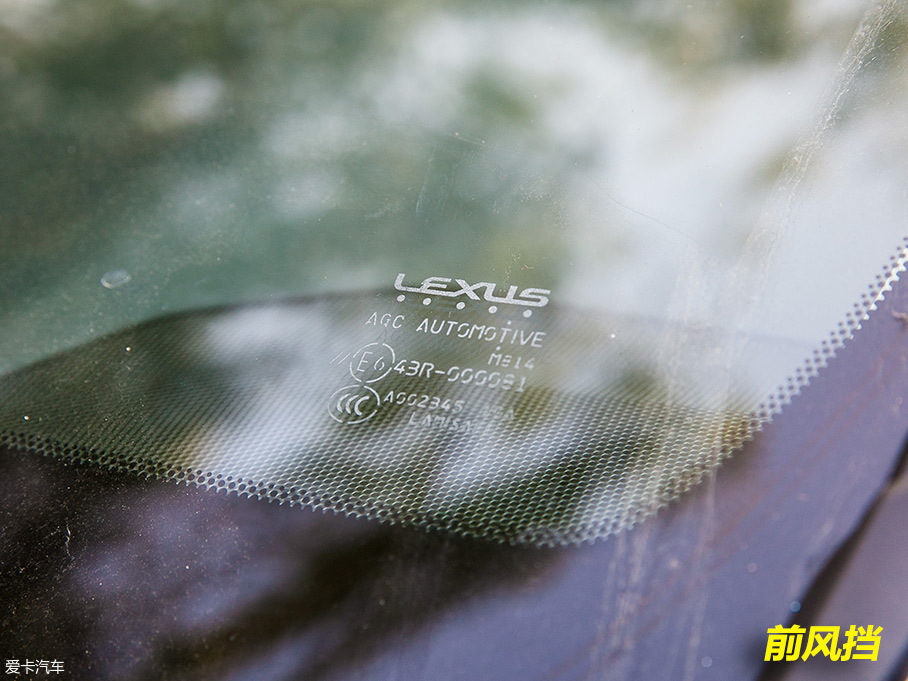

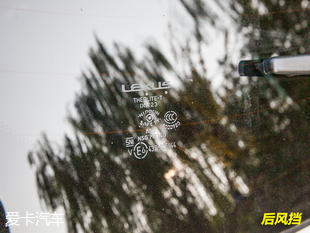

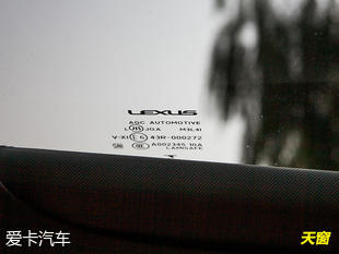

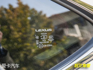

雷克萨斯NX品质测试新雷克萨斯NX的玻璃来自板硝子和旭硝子两个品牌。前风挡、前排侧窗、天窗采用旭硝子玻璃;后三角窗和后风挡采用的是板硝子玻璃。
