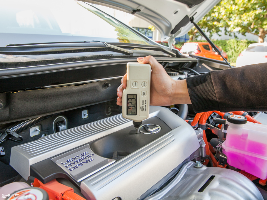

  这个环节中,我们通过使用手持式测振仪,对新雷克萨斯NX的发动机在怠速运转状况下的振动情况,以及发动机在怠速运转状况下振动传递到车内的情况进行测试。
  新雷克萨斯NX300h由于是智·混动车型,当电池电量充足时,它的发动机即使在车辆已经启动的情况下也不会运转,因此在此工况下它的发动机、仪表台振动均为0mm/s。以下测试数据仅适用于电池电量不足时,发动机启动后的工况,并且仅适用于新雷克萨斯NX300h车型。
雷克萨斯NX品质测试在测试发动机怠速运转状况下的振动情况时,我们将在发动机装饰罩上选择5个采样点进行测量,计算其平均值作为最终的结果。而测试的项目为振动速度,单位以“mm/s”计算。
新雷克萨斯NX发动机怠速运转状况下振动情况测试数据
测试采样点 振动速度(单位:mm/s)
发动机中间 2.3
发动机左上 6.4
发动机左下 5.6
发动机右上 15.2
发动机右下 15.5
平均值 9

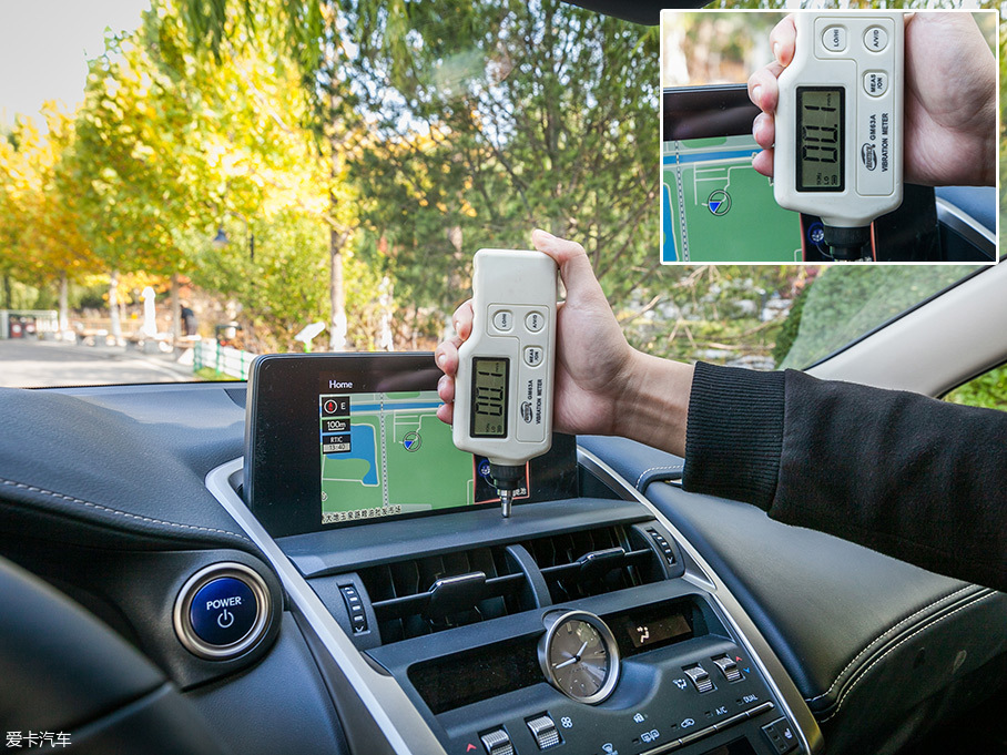

雷克萨斯NX品质测试保持发动机怠速运转的情况不变,关闭一切能够引起振动的设备,如音响、空调等,此时我们在车内仪表台所测得的振动速度值为0.1mm/s。
  “舒适”向来是雷克萨斯旗下车型的优势之一,依靠电动机驱动状态下的新雷克萨斯NX300h,完全消除了发动机和仪表台振动,给予了驾乘人员丝般柔滑的乘坐体验。而当2.5L自然吸气发动机启动后,新雷克萨斯NX300h也有着9mm/s的发动机怠速振动平均值和0.1mm/s的仪表台振动值,与同级别车型相比表现优异。

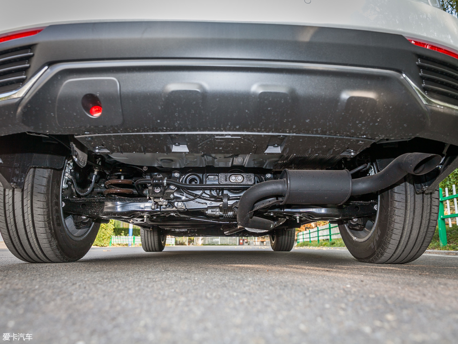

  新雷克萨斯NX采用前麦弗逊后双叉臂结构,弹簧和减震器采用分离式设计,提升车内空间的平整性。部分车型还配有自适应式可调悬挂系统(AVS),它能让整车在操控性和舒适性之间取得平衡。
雷克萨斯NX品质测试新雷克萨斯NX悬挂采用前麦弗逊后双叉臂结构,弹簧和减震器采用分离式设计,提升了车内空间的平整性。

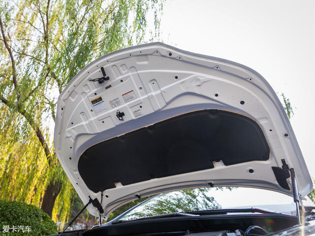

雷克萨斯NX品质测试新雷克萨斯NX发动机舱盖表面安装有隔音棉,为整车良好的NVH表现奠定了基础。

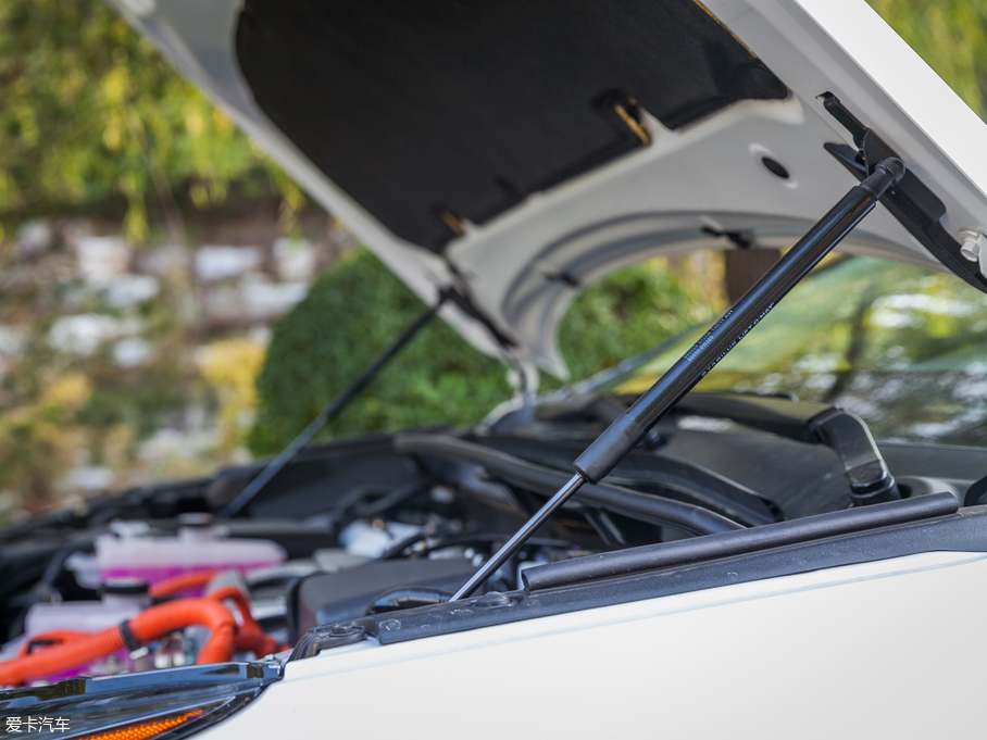

雷克萨斯NX品质测试新雷克萨斯NX发动机盖采用双液压杆支撑,打开关闭的过程都十分轻松方便。

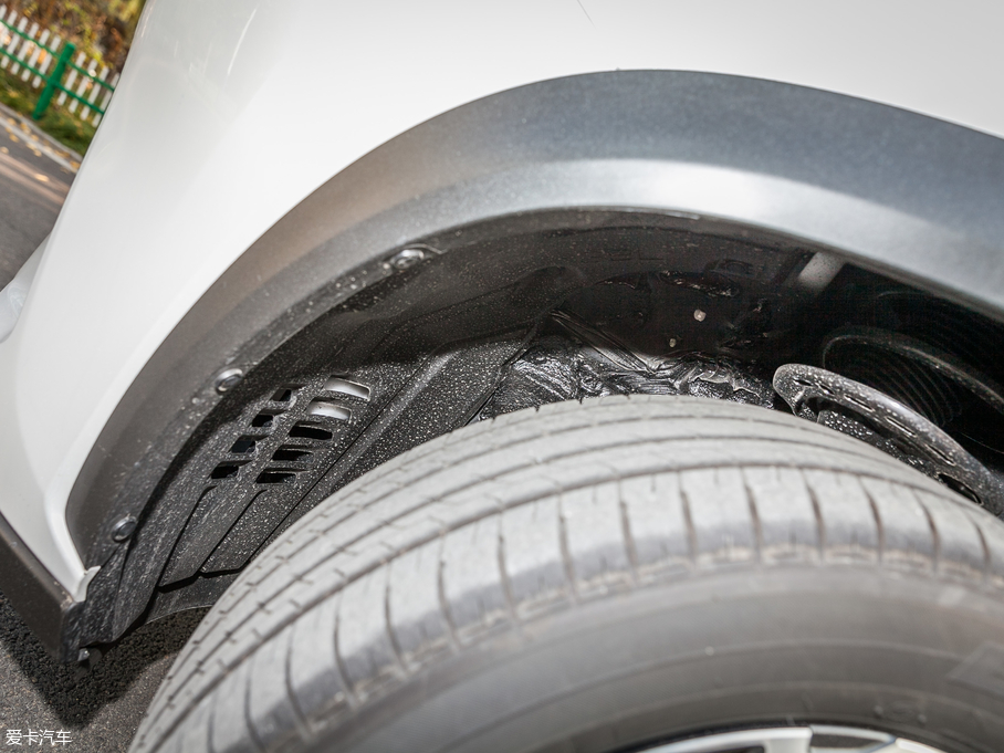

雷克萨斯NX品质测试新雷克萨斯NX前轮拱内覆盖有树脂护板,能够有效降低行车过程中砂石与车身部件撞击产生的噪音。
